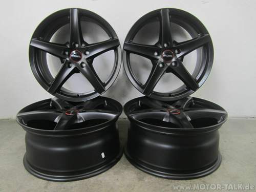

mir würden die Ronal R 41 in 15" sehr gut auf dem Orangenen Caddy gefallen.
Weiß jemand wie das Schwarz aussieht wenn es angefahren ist, wird es dann alufarben ??
Die Felge gibt's in 6,5 x 15 ET 38 oder ET 45. Welche ET nehmen. ich will eigentlich das das Rad so weit wie möglich Richtung Radkasten geht.
Die Standartbereifung ist bei mir 196/65 R 15 auf Stahlfelge. Das müsste eine 6x15 sein.
Hat jemand ein Bild oder weis wo es eine orangen Caddy mit schwarzen Felgen im Netz gibt ?
Oder soll ich doch lieber Silberne felgen nehmen. Original VW Felgen finde ich auch gut, nur gibt's da Irgendwo ne Liste, bzw. Bilder der Original Felgen was es für den Caddy gibt oder gab ?? In 15"
Ronal-r-41
Räder- u. Reifengrößen findest du hier in dieser
Liste im Text Punkt 1.5 als Datei-Anhang
Caddy 15" orignal ist ET47 und 16" ET50
Nur zur Info... je mehr Du von der Serienmäßigen ET abweichst, desto mehr veränderst Du den Spurdifferenzwinkel (Schnittpunkt der 4 Radachsen bei Kurvenfahrt und entsprechende Winkel dazu)
im Fall vom Caddy... je weniger ET (also Laufflächenmitte nach aussen),
desto steifer und untersteuernder wird der Wagen...auch hast Du einen größeren Wendekreis und die spurstabilisierende Wirkung (alleiniges geradestellen des Lekrades nach Kurvenfahrt z.B.) nimmt ab.
Deswegen muss man bei nem richtigem umgebauten Dreckwühler auch immer fleisig nach der Kurve zurückdrehen.
