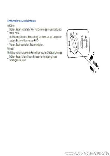

Das Drehteil nicht wie normal drehen sondern aus der 0-Stellung reindrücken und nach rechts drehen. (Ca. 10°)
Damit ist das ganze Schalterteil entriegelt und kann nach vorne rausgezogen werden.

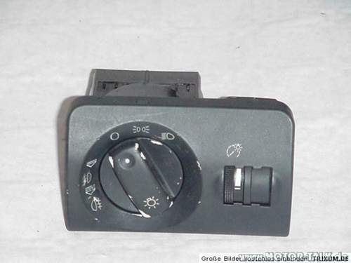

Lichtschalter-4b-hinten
Lichtschalter-4b-vorne

Bei dem Lichtschalter ist es glaub ich so das man den abziehen kann und darunter ist er verschraubt.

Was kann ich nun wegen dem Xenonschalter machen hab den hier gefunden
http://cgi.ebay.de/ws/eBayISAPI.dll?ViewItem&item=130608693591

Ob der Schalter passt weiss ich nicht...ist übrigens nicht geschraubt sondern nur eingeklickt und ein stecker hinten dran.

Der Verkäufer schreibt nur Teilenummer Vergleichen. Nur bekomm ich den Schalter nicht raus sehe auch nicht viel ist zuviel Metall davor.Will auch keine Kabel kaputt machen bin nicht so Handwerklich begabt😁

oder so. Hab das Bild gefunden ob das bei mir auch geht hab ja den neueren Schalter meiner geht auch zum rein drücken
