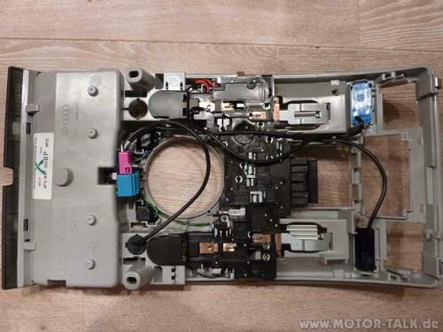

wenn du das große schwarze Teil ähnlich wie ein Bügel meinst, das ist der US-Sensor der DWA
das Mic ist klein und eckig ... Bose hat noch mal ein eigenes Mic.
Die kabel kannst du aber einfach so verlängern
Ich glaube, mit einem Bild ist das ganze deutlicher 😉
Die 1 ist der Innenraumsensor, steht auch drauf🙄😁
Die 2 ist dieses kleine schwarze Rechteck mit dem Flauschzeug auf der Unterseite. Dort geht ein Kabel mit einem kleinen Stecker weg, das wird wohl das Micro sein(hab auch Bose)?
Die 3, dieses Teil geht vom Innenraumsensor per Kabel weg, ein Sensor für weiter vorne?
Dort schließt die 4 an, da soll dieses Teil wohl eingesteckt werden. Leider ist das Kabel zu kurz, muss dann verlängert werden. Kein Problem also.
Und die Frage aller Fragen, wie habt ihr die A6 Leuchte verschraubt?
A6 Deckenleuchte
Niemand was zu sagen? 😉
Boah geil, will ich auch haben 🙂
garnicht. Ich hab sie nur eingeclipst - hält bombenfest
Genau das macht sie bei mir leider nicht, passt zwar super rein, aber die entscheidenden mm wurden vom Vorbesitzer, der es auf seinen A3 adaptiert hat, wohl zu viel abgedremelt.
Muss mal schauen, wie man es am besten verschrauben kann, weil ohne hält es bei mir definitv nicht. Sieht aber schon spitze aus, vor allem mit LED Leuchten 😉
