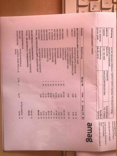

Ich habe gerade nochmal die Rechnung überprüft. Es wurde so ziemlich alles getauscht. Steuerkette, Versteller, Kettenspanner.
Ich denke das sollte deine Fragen bereits schon um einiges einschränken. Meiner ist übrigens Baujahr 2006.

Guten Abend Rudi
Du scheinst echt Ahnung von Autos zu haben. Ich kenne mich da leider nicht wirklich gut aus, dehskb entschuldige die dummen Fragen. Ich bin auch noch nicht viele Autos gefahren, ist mein erstes Auto bei dem ich dadurch natürlich auch gut auf die Geräusche höre.
Welchen Lagerblock meinst du genau? Anscheinend gibt es ja einen der Querlenklager und der Kurbelwelle.
Ich habe dir die Rechnung der Werkstatt mal in den Anhang gepackt. Wie es aussieht wurde da nichts getauscht (ich musste nur die Ersatzteile bezahlen).
Das mit dem Sieb ist ein guter Punkt der für mich sehr logisch klingt. Was würdest du in einem solchen Fall machen? Lässt sich das einfach mal wechseln oder ist das eine komplizierte Sache? Und was meinst du mit "Schalten"? Wahrscheinlich nicht die Schaltvorgänge im Getriebe oder?
Vielleicht hat es auch gar nichts mit der Kette zu tun. Ich bin nur etwas auf due Kette fixiert weil die Werkstatt bei der ich war bevor ich zu Audi gegangen bin meinte er hört bereits beim starten dass die Kette wahrscheinlich gelängt ist. Ich finde man kann das Geräusch auch schon fast mit einem Druck-ablassen vergleichen. Ist sehr schwierig zu sagen da es wirklich nur ganz kurz kommt vielleicht eine halbe Sekunde und eigentlich nur wenn man losfährt und der Motor kalt ist. Ich habe heute versucht eine Aufnahme davon zu machen aber man hört es leider wirklich sehr schlecht. Ich habe jedoch mal noch eine Aufnahme gemacht wie ein normales Anlassen klingt wenn der Motor kalt ist. Vielleicht hörst du da ja gerade etwas raus?
Öl wurde mir übrigens vor 3 Wochen beim Service 5W30 eingefüllt.
Der Kollege mit dem VCDS hat leider erst morgen Zeit. Ich werde auf jeden Fall berichten was für Fehler gefunden wurden. Hoffentlich ist das eine kleinere Sache. Ich habe selber so einen Bluetooth OBD II Diagnose Adapter für ans Handy. Dieser findet zurzeit keine Fehler, das letzte mal wurde der aber auch nicht angezeigt sondern nur dank dem VCDS konnte ich diesen finden.

Hey
Da hast du doch Glück gehabt.... Kulanz/Garantie auf die Arbeiten.... das wäre das Teuerste gewesen!
Die Verstellung ist neu, ebenso Kettenspanner und Kette..... sehr gut!
Dieser Lagerbock, das scheint schon dieser Versteller zu sein!
