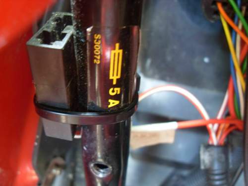

Ich habe ein Problem mit meinem Rasentraktor, und zwar habe ich einen MTD SN 180 AT und bei diesen brennt mir immer die Sicherung durch. :/
Ich versuche es mal zu erklären, und zwar war das so ich habe meinen Garten gemäht und als ich mich 2 Minuten lang Hingestellt habe mit laufenden Motor ging der Rasentraktor Plötzlich aus.
Und als ich ihn dann wieder anmachen wollte, ist die Sicherung durchgebrannt.
Ich habe dann etwa 1 stunde gewartet, habe die Sicherung gewechselt und es noch einmal versucht aber sie brennt immer wieder durch. ?
Ich habe mir Heute also mal eine neue Batterie bestellt, und neue Zündkerzen denn diese waren schon 5 Jahre alt.
Aber ich vermute mal das es daran nicht liegt, darum habe ich alle Kabel im Rasentraktor überprüft und ich konnte nichts Finden.
Kein kabel ist beschädigt bis auf einen dieses ist sehr stark gequetscht, aber die Isolierung ist noch ok also kann es daran doch auch nicht liegen oder. ???

Wenn das gequetschte Kabel nicht irgendwo an Masse (Gehäuse) ansteht,
kann dort nicht der Fehler liegen.

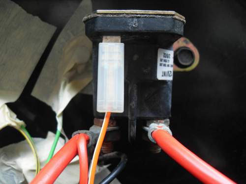

Hast du das gequetschte Kabel (bei der Bremse) schon entfernt (damit es lose hängt)
und dann ne neue Sicherung probiert?
Hast du die beiden abgehenden Adern schon alleine an einer neuen Sicherung probiert?

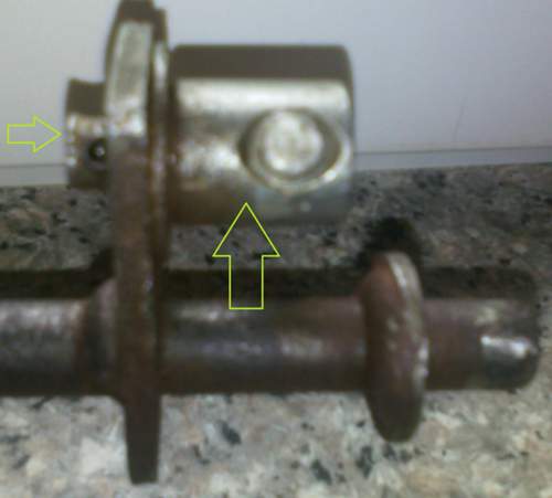

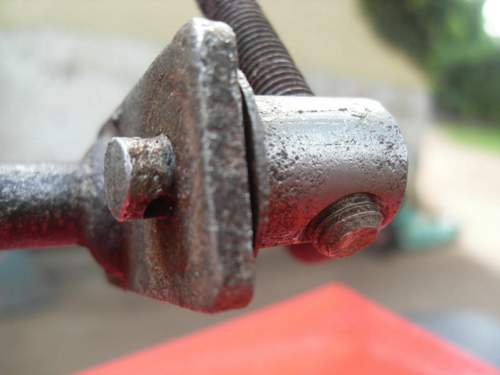

Das rostige Gestänge hat auch schon mal bessere Zeiten gesehen,
schon mal mit Rostlöser probiert?
Am besten paarmal einsprühen und einwirken lassen.
Ja das stimmt, darum möchte ich es auch komplett mit einen Dremmler schleifen und dann neu grundieren und lackieren und all das.
nur habe ich eben dieses problem das ich dieses teil nicht gelöst bekomme ich habe schon ne Dose WD 40 verbraucht anderes habe ich nicht
und jetzt liegt es schon seit 2 tagen in Cola :D soll Helfen :?
aber nochmal die frage muss das eigendlich abgehen. ? :D es hat ja so ein loch für den splint und es war ja auch einer drin also denke ich mal ja. ?

Klar sollte das Gestänge zerlegbar sein,
kann jetzt nur gesteckt, aber auch verschraubt sein.
Ist halt (laut Foto) schon ziemlich zusammengerostet.

Viktor, du schreibst von zwei Kabeln die von der Sicherung abgehen, ich aber verstehe Manuels Zeilen mit den zwei Kabeln als den Zu ,- und den Abgang der Sicherung.
Die Sicherung schützt den Ladestromkreis, meine ich.
M.f.G.
polo
Das hab ich noch nicht rausgefunden, ob die zwei Kabeln von der Sicherung abgehen,
oder ob es sich um Zu- und Ableitung handelt.
