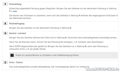

NACHTRAG!
TEXT MERCEDES-BENZ:
Parkstellung
Sichert das abgestellte Fahrzeug gegen Wegrollen. Bringen Sie das Getriebe nur bei stehendem Fahrzeug in Stellung P mehr.
Sie können den Schlüssel nur abziehen, wenn sich das Getriebe in Stellung P befindet. Bei abgezogenem Schlüssel ist der Wählhebel blockiert.
Rückwärtsgang
Bringen Sie das Getriebe nur bei stehendem Fahrzeug in Stellung R.
Neutral - Leerlauf
Bringen Sie das Getriebe während der Fahrt nicht in Stellung N. Sonst kann das Automatikgetriebe beschädigt werden.
Wenn Sie die Bremsen lösen, können Sie das Fahrzeug frei bewegen, z. B. schieben oder abschleppen.
Wenn ESP® abgeschaltet oder gestört ist: Bringen Sie das Getriebe nur in Stellung N, wenn das Fahrzeug zu schleudern droht, z. B. bei glatter Straße.
Rollen im Leerlauf N kann zu Schäden in der Kraftübertragung führen!
Drive - Fahren
Das Automatikgetriebe schaltet selbstständig. Alle Vorwärtsgänge stehen zur Verfügung.
Original-text-mb
