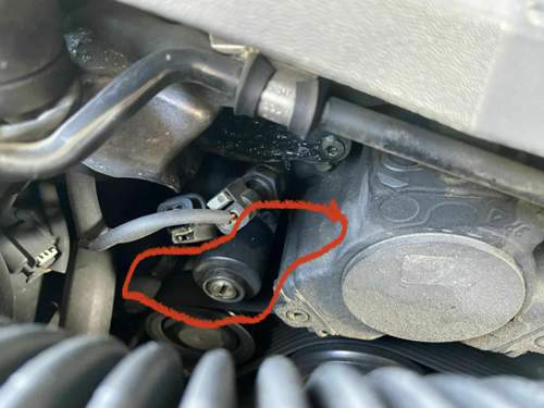

Welcher Motor ist bei dir Drin?
Hier ein Bild vom OM651
Sorry dass ich mich noch nicht mit der Konstruktion dieses Railrohrs beschäftigt habe.
Dann ist das am hier verbauten OM646.811 demnach anders als bei den o. g. und am OM 642.
Mit dem Motor gabs bisher keine Probleme, der Km Stand liegt jetzt bei ca.180000 km.
