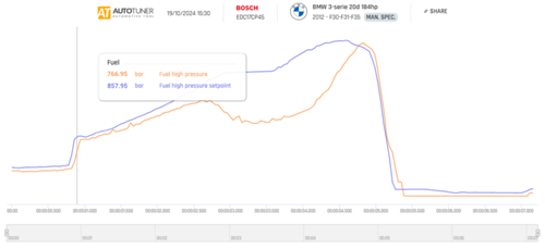

Am 05.11. dann Dein großer Wurf. Per Hyperlink eine Datenflut vom Feinsten, wie sonst nur im Rennsport üblich.
Dazu noch ein kleines Bild, das wahrscheinlich von den meisten "übersehen" wurde.
Doch eigentlich hätte das der entscheidende Hinweis sein können.
Hätte, hätte Fahrradkette....
Im Bild: eine Kurve der Raildruckwerte mit 969.88bar zum angewählten Messpunkt.
Die Messung selbst stammt vom 19.10.
Hat diesen Druckwert mal jemand nachgemessen?

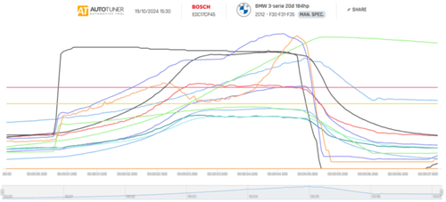

Habe mir die Mühe gemacht und die Werte mal in Deinem verlinkten Diagramm eingeschaltet. Da sieht man schön, dass bei allen anderen Daten die Kurven dem Vorgabewert folgen. Nur beim "Fuel high pressure" ist das anders.
In der Beschreibung zum Fehler steht, dass die Abweichung zwischen Soll- und Istwert überwacht wird, während die Raildrucksteuerung durch das Kraftstoffmengenventil erfolgt.
Der Fehler wird erkannt, wenn die Abweichung zum Sollwert größer ist als der Grenzwert für die Abweichung.
Der Grenzwert der Abweichung wird über die Motordrehzahl berechnet und liegt zwischen 170 und 200 bar.
Der Eintrag in den Fehlerspeicher erfolgt, wenn der Fehler länger als 900ms vorliegt.
Wenn man sich die Werte so anschaut, dann fällt auf, dass der (angezeigte) Druck plötzlich abfällt um dann wieder aufzuschließen.

Fuel high pressure eingeblendet
Fuel high pressure allein
