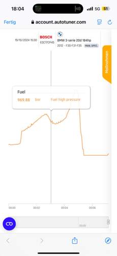

Der Fehler ist immer da aber nur wenn der Motor warm ist im kalten Zustand springt er sofort an und läuft ziemlich ruhig sobald der aber richtig warm ist nagelt er viel lauter und springt viel schlechter an
Hier mal die Aufzeichnung der Werte bei Volllast
https://account.autotuner.com/.../...dc795c1ff59c645bea43114be7f168076
.jpg
Wenn die niederdruckseite OK ist würde ich als erstes Raildrucksensor tauschen. Wenn das auch nix bringt das Mengenregelventil. Wie hoch der Vorförderdruck in der Phase ist, ist wohl nicht bekannt, oder?
In der Aufnahme hab ich leider keinen Wert für die Vorförderpumpe gefunden. Hast du den nicht mit aufgezeichnet?
Ne der forförderdruck ist leider nicht bekannt
Den Sensor und das Regelventil wird in einer Woche gewechselt und die Rücklaufmenge dann hoffe ich wird da irgendwo der Fehler sein ansonsten könnte ich mir nur noch Kraftstoffpumpe oder Förderpumpe als Fehlerursache vorstellen

Ich kann mich nur wiederholen. Prüfe erstmal im Fehlerfall den Kraftstoffniederdruck zum Hochdruck. Bricht dieser auch an der gleichen Stelle ein? Falls ja, ist der Fehler auf der Niederdruckseite zu suchen
