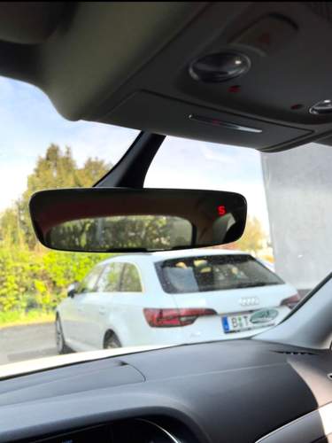

Hallo
Melde mich mal zurück, um vom Umbau zu berichten. Also der Passat/ Skoda Superb- Spiegel funktioniert, allerdings passt seine Fussverkleidung nicht richtig zum B8 Kabelkanal. Die Fussverkleidung vom B9 Spiegel passt zwar perfekt, gibt es aber nicht einzeln, um sie dann auf den Passat-Fuß zu setzen.
Die Fußverkleidung vom B8 ging zwar auf den Fuß, sitzt aber meiner Meinung nach nicht perfekt.
Aber es gibt eine echte Plug and play Lösung: der rahmenlose Innenspiegel vom A3'/Q3 Bj 12-19 sitzt samt Fussverkleidung perfekt und funktioniert mit allen Funktionen, also auch die Aussenspiegelabbblendung.
Teilenummer ist 81A857511K9B9 oder 81A857511N9B9 mit Kompassfunktion; diese ist ja unabhänging vom Fahrzeug nur im Spiegel integriert.
Einziger Vermouthstropfen ist, dass der A3/Q3-Spiegel etwas kürzer ist (2-3 cm), was aber nicht stört. Man sieht trotzdem alles.
Ich habe jetzt den 81A857511N9B9- Spiegel mit Kompassfunktion, die ich jetzt noch kalibrieren muss, in der Bucht für 136 Euro geschossen. Regulärer Neupreis 540 €.
Den Spiegel ohne Kompass oder den Passat/Superb-Spiegel gibt es gebraucht in der Bucht oder Kleinanzeigen für 96-200€. Diesen"K"-Spiegel bekommt man bei Audi laut meiner Recherche für 230-250 Euro.
Grüsse Bruno
Hier mal ein Foto vom A3-Spiegel im A4 B8 FL.
Übrigens gehen auch die Vorgängervarianten vom A3/Q3 mit den Teilenummern 81A8575119B9 ohne und 81A857511F9B9 mit Kompass.
A3-Spiegel im B8 FL
