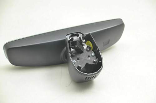

würde der neue Rahmenlose Innenspiegel (8W0857511 9B9) vom Audi A4 8W in das Facelift Modell des Audi A4 8K passen?
In einem Seal Leon hat es jemand schon gemacht mit diesem Innenspiegel.

Hab gestern probiert den Spiegel zu tauschen und der B9 passt NICHT im B8 VFL
Der Sockel vom B8 hat 3 "Finger", der vom B9 hat 4. Zu dem ist der Kugelarm dicker weshalb die Öffnung der Kappe / Verkleidung vom Feuchtesensor nicht richtig passt und sicherlich bei der nächsten Pflasterstraße abfallen wird. Nach der Pinbeleung hab ich erst gar nicht geschaut.

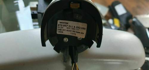

Der B8 FL hat auch vier Finger... und kann man diese Halteklammer nicht umschrauben?
Ahh, bin jetzt von meinem VFL B8 ausgegangen ...
Könnte man sicherlich, du müsstest halt neue Löcher bohren
der Regensensor vom B9 war zeitweise auch der gleiche wie im B8 Fl ...

Zum Thema Umbau vom A4 B9 Spiegel in A4 B8 VFL:
Der Speigel hängt nun seit ein oder 2 Monaten zuverlässig an der der 3-Armigen Kralle. Also mit einfach ein paar Schrauben reindrehen ist es nicht gemacht. Hab es so gelöst, dass ich den B9-Gelenk-Arm abgeschnitten und soweit angeschliffen hab, dass dieser in den Arm vom alten B8 Spiegel passt. Mit Sekundenkleber fixiert, Hält. Nur Abblendfunktion ist ja nicht machbar, da es kein LIN-Bus im VFL gibt. Aber Spiegel aus dem Passat soll wohl oldshool über 12v gehen --> 3g0857511ad
