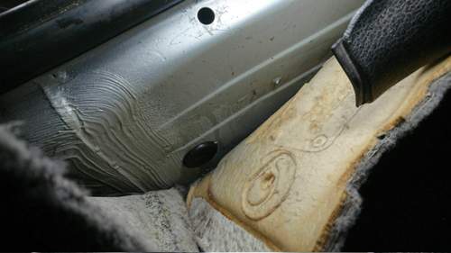

Und zwar habe ich heute meine Schweller endoskopiert, da meine Wagenheberaufnahmen Rostig sind (das übliche E36 Problem) und ich sehen wollte, wie groß der Schaden ist. (Limousine, bj 97)
Da ich von unten nicht so gut arbeiten konnte, habe ich (erst vorne) den Teppich beiseite geräumt um in den Schweller zu sehen und dann hinten. (beides Fahrerseitig)
Ich musste dann feststellen, dass unten in der linken Ecke (da wo der Mitfahrer auf dem Rücksitz seine Füße hat) Feuchtigkeit steht, die zieht sich etwas in Richtung Bodenbelüftung. Habe Bilder davon angehängt.
Ich frage mich wo die Feuchtigkeit her kommt, da ich kein Loch sehe und weiß, dass der Unterboden an der Stelle vollkommen in Ordnung ist..
Ich mein ich muss da sowieso bei und der Teppich kommt in nächster Zeit eh neu aber habt ihr vielleicht eine Idee wo, das herkommen könnte bzw. Selbst Erfahrungen mit sowas?
Auf dem einen Bild sieht man, dass die Feuchtigkeit an der Wand hin zur Dichtung der hinteren Tür sitzt (habe beim nachschauen schon etwas weg gewischt leider).
Die Dichtung ist augenscheinlich nicht defekt, hat keine Löcher her o. Ä. Und ist nicht stark abgenutzt.

Die Wasserabläufe der Schiebedächer enden blöderweise im Schweller (war auch beim E21 + E30 schon so, keine Ahnung wer sich den Schwachsinn ausgedacht hat) . . . und erst dann läuft das
Wasser durch die Abläufe im Schweller nach unten raus (sofern die Abläufe eben nicht verstoptft sind ---> mal nachguggen ! Sind so kleine Schlitze im Blech, die bissl nach unten rausgebogen sind.)
Hatte auch mal bei jemand einen Wassereintritt an Kabeldurchführung "Sicherungskasten --> Innenraum" (hat aber gleich mal ein Steuergerät unter der Kupplungsfußstütze zerstört) . . . nicht daß das Wasser dann an den Kabeln (oder Luftkanal) entlang nach hinten läuft . . .

Mich wundert, dass das Wasser eigentlich nur in der Ecke ist. Zudem ist das scheinbar ziemlich klares Wasser, also Spritzwasser o.ä. von unten kann man so ja ausschließen.
Auserdem sieht das aus, als wenn das kondensiert ist und Pfützen bilden sich nicht. Auf einem Bild sieht man die Tröpfchenbildung wie beim Wasserkocher.
Vorne (Höhe Fahrersitz) ist es trocken.

auch wenn du eigentlich Spritzwasser ausschließt:

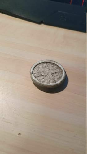

Es gibt im Unterboden pro Seite einen Stopfen. Der sitzt unter diesem schwarzem Plastikgehäuse was auf den Bilder auch zu sehen ist. Hatte bei meiner Limo ('92) auch das Problem und habe dann gemerkt, dass die Stopfen undicht waren.

Diese Öffnungen gibt es wohl bei (fast) allen Fahrzeugen in der Bodenwanne. Die dienen während der Karosseriefertigung dazu, daß Flüssigkeiten zur Enfettung, Grundierung, etc., aus der Bodenwanne abließen können.
Ja, sieht man bei verschiedenen Fotos hier im Thread.
Es besteht nach Jahren immer die Gefahr, daß diese Ränder dieser Öffnungen z. B. durch Streusalz unterwandert werden und sich dann dort Soldatengold bildet.
@E36Fanboy Vllt gibt es auch Unterschiede in den Baujahren aber bei mir gab es da so einen Stopfen mit einem Schmelzklebering (hat bei mir einfach nicht mehr geklebt). Er ist bei mir wie gesagt direkt unter der schwarzen Plastikabdeckung neben den darunter liegenden Kabelsträngen (von oben nach unten gesteckt). Den Sinn dieses Stopfens habe ich auch noch nicht ganz verstanden...

(welchen Durchmesser hat der?)
Ich will den Bereich eh morgen trocknen, dann schau ich mal nach.
Kann mir höchstens vorstellen, dass, der von der Produktion ist, um im Grundierungsbad überschüssige Grundierung abfließen zu lassen
@E36Fanboy Der Lochdurchmesser müsste bei 35mm liegen

@BandashRex ohh okey von unten kommt der mir bekannt vor..
