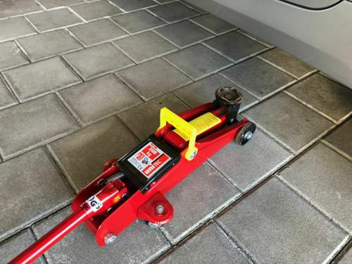

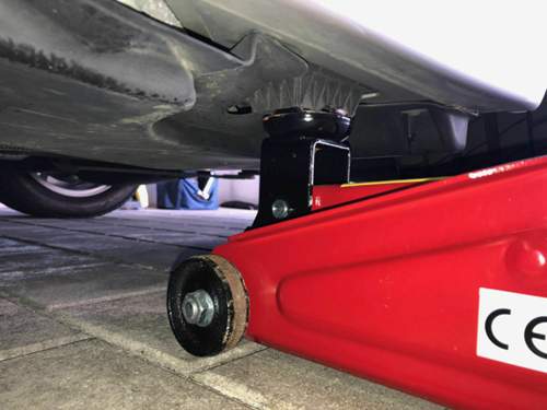

Ich benutze seit Jahren einen billigen Unitec Wagenheber für 20€.
Mache im Frühjahr und Herbst immer 4 verschieben. Autos. Immer ohne Probleme.
Der Teller passt auch ohne Adapter auf die BMW Aufnahme.

Vielen Dank für deinen Beitrag mit deiner Erfahrung. Gestern habe ich einen Test über Wagenheber gelesen, wo dieser hier gar nicht schlecht abgeschnitten hat. Ich würde mir aber lieber so einen passenden Aufbockpad nehmen. Hast du Keile für die Räder benutzt?

Nein, benutze nie Keile;
Automatik in "P" reicht.
Ich aktivier nichtmal die Handbremse.
