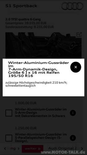

Hallo zusammen
Mein Sohn hatte einen A1 und nun ist er glücklicher Besitzer eines S1 Sportback 🙂
Vom A1 hat er noch 16 Zoll Winterräder und nun wissen wir nicht, ob diese auf dem S1 passen. Wir haben bereits die Suche bemüht aber leider noch keine Aussage dazu gefunden. Und der Freundliche wusste es auch nicht, er wollte mal nachfrage… Na ja, ohne Worte 🙄
Danke für die Hilfe und Grüsse

Schon mal im Audi Konfigurator nachgesehen 😉 ?
@michi1276: Danke für die Info... Ehrlich gesagt nicht, denn das sagt mir nichts. Meinst Du den Neuwagen Konfigurator oder gibt es das auch für Räder?
Hast Du einen Link?
In der Ewg-Bescheinigung stehen alle zugelassenen Kombis für jedes Auto. Einfach nachschauen...
http://www.audi.de/.../s1-sportback.html?...
Danke für die Hilfe!
Vielleicht hilft ea auch anderen: Die Räder vom A1 passen problemlos auch auf den S1.

Ja, aber passen da wirklich auch 16" auf den S1? War ja die Eingangsfrage.
Hat der S1 nicht u.U. eine größere Bremsanlage vorn (Durchmesser der Bremsscheiben)?
@fwcruiser: Ja die Räder passen problemlos. Nur auf den A1 Quattro Limited Edition passen sie nicht...

Zulässige Räder für S1:
Felge ET mm Reifengröße Winter Sommer Schneekette Fußnote
7,5 J x 17 34 215/40 R 17 87 Y XL x -
7,5 J x 18 37,5 225/35 R 18 87 Y XL x -
6 J x 16 30 195/50 R 16 88 H XL x vorn
7,5 x 17 34 215/40 R 17 87 V XL x
7,5 x 17 36 215/40 R 17 87 V XL x

Was ich leider auch nicht weiss, ob die 16er passen.
Ich glaube deswegen nicht, weil die Bremsbacken größer als beim normalen A1 sind.
Bin mir aber auch nicht ganz sicher.
Nee, die 16er passen, kann man auch gleich zum S1 dazu bestellen.
Dann ist auch die Bremsanlage gleich?
Denn an dem könnte es scheitern.
Ist nur ein Gedankengang. Glaube dir schon.
Dachte die S1 Bremsen seien grösser.
Ist aber ein anderes Thema.
Die Bremsen sind auch größer, daher passen ja auch keine 15 Zoll Felgen.
