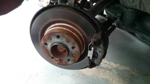

Guten Abend.
Ich fahre einen E91 Baujahr 2010.
An den beiden hinteren Radnaben ist von außen sichtbar, dass die Nabe von innen anfängt zu rosten.
Kann man das mit irgendwas beheben oder ist es nicht so schlimm?
Bild habe ich angefügt.
Danke Sascha.

Ist normal
@Shelby19m
Nicht schon wieder einen neuen Thread aufmachen!
Das Thema ist uralt.
Wie wäre es, einfach mal selbst die Suchfunktion zu nutzen?
So lassen, macht nix.
Supi. Danke.
@hansi2004: Hatte in der Suche schon geguckt und hatte das Gefühl, dass nur über den Bremsscheibentopf außen gesprochen wird. Sorry.
Wie schon geschrieben: voll normal.
Trotzdem kann man beim Reifenwechsel dem Schmodder mal kurz mit der Drahtbürste zu Leibe rücken und danach etwas Fett auftragen. Da bleibt es länger gleichmäßig unschön 😁.
...geeignetes Fett oder Montagespray speziell für Bremsanlagen... 🙂

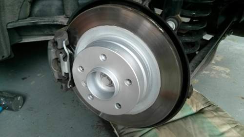

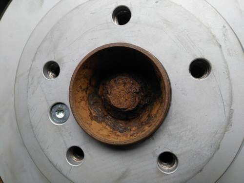

Zinkspray kann ich nur empfehlen - siehe vorher / nachher Bilder im Anhang 🙂
September-16-2014-at-0603pm
September-16-2014-at-0604pm
@MarcoEm schrieb am 7. Januar 2015 um 10:02:26 Uhr:
Sieht gut aus und wenn der innere Schweinehund nicht wäre, dann.....
Wird nicht lange halten, ausser du sprayst das Zeugs bei einem Neuwagen drauf. Sonst muss man es komplett blank machen und Rostumwandler nutzen.
Auf Mutter und Gewinde würde ich gar nichts sprayen, ist schön ärgerlich genug die Mutter ohne Farbe am Gewinde zu lösen. Die wird mit 420Nm angezogen und danach mechanisch eingeschlagen als Sicherung.
Das auf Rost nichts hält, wissen wir alle. 😉
Hammerit in rot hält auch auf Rost. 😁
