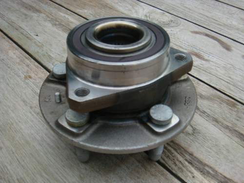

hat das einer schonmal am Insignia gemacht?
ich hab die 3 Schrauben der Nabe raus gemacht aber die Nabe will einfach nicht raus?
ist die konisch oder nur rein gesteckt und das ganze ist mal wieder festgerostet?
bekommt man die so raus oder muss man ein abzieher verwenden...
danke

Die M24 Mutter von die Antriebswelle hast du auch raus?

ich muss die hinten ausbauen und habe kein allrad
deswegen sind es ja nur die 3 Schrauben oder

Ja dan sind es nur die 3 Schrauben, das Teil kan schon mahl kans fest drin stecken, ich hab mahl ein Bild gemacht von der innenseite von der nabe 😁 😉
Brauchst du ein Neues lager, oder weshalb baust du die aus ?

ich benötige kein neues Lager nur muss ich die Hitzebleche neu verbauen da ich hinten eine größere Bremse jetzt habe und die kleinen nicht mehr passen und ich die daher passen gemacht habe 😁
aber soll ja alles ordentlich sein...
hast du irgendwas womit man die dinger raus bekommt da Abzieher ja sehr teuer sind...

Da kan ich dich leider so nicht weiter hilffen, ein Abzieher kan Teuer sein, abher ein neues lager kostet auch richtig geld 😰 😉

gut einweichen und von innen auf die freie antriebswellenverzahnung hämmern. spontane idee meinerseits.😁

Es sind "nur" die 3 Schrauben, abher das Teil ist eingeprest.
Wehn du diesen Teil beim FOH leien kanst, dan müste das gehn 😉
