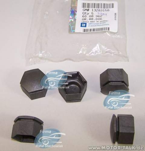

kenne das Problem, hab auch gerade Winterreifen aufgezogen und benötige einen Satz Kappen. Habe nur die Kappen von den 20" Original-Felgen, die laut einem Beitrag hier im Forum 6 EUR das Stück kosten sollen, und wollte eine billige Alternative für die 18'"-Winterräder. Bei eBay ist für die 22er Schlüsselweite nichts zu finden.
Habe dann ein wenig im Netz recherchiert und auf einer polnischen Seite die Teilenummer für diese dunklen silbergrauen Kappen, die auch bei meinen Originalfelgen dabei sind, gefunden. Die GM-Nummer für diese lautet: 13283158 (siehe Foto)
Hab heute dann beim FOH angerufen und die Nummer durchgegeben. Der Preis für eine Kappe beträgt 0,36 EUR das Stück und wird im Beutel zu 5 Stück geliefert (=1,80 EUR). Hab mir daher gleich mal einen kompletten Satz mit 20 Stück bestellt. Wenn diese nächste Woche da sind kann ich ja nochmal kurz berichten, ob es wirklich die gleichen Kappen wie bei den Originalfelgen sind.
Als alternative gibt es noch ganz schwarze Kappen unter der GM-Nummer 13282996, wie in folgendem Thread schon empfohlen. Diese müssten dann so aussehen: wieder polnische Seite
So, ich hoffe jede Mutter findet nun ihre passende Kappe...

habe nach der Montage der Winterräder auch diese schwarzen Radmutter-Abdeckkappen beim FOH erhalten.
Allerdings sitzen diese sehr locker und fallen ständig ab und landen im Zwischenraum zwischen Stahlfelge und Radzierblende.
Habt ihr einen Tip, wie ich die Dinge sicher und "befestigen" kann und dennoch die Kappen wieder abbekomme?
Danke,
Eggfile
Mit etwas Silikon, siehe zwei Kommentare über deinem.

Ja die kappen die du bestellt ast, sind die gleiche die auf die Originalfelgen sind, abher die bleiben auch nicht drauf 😁 😉 😉 😉
Ich hab mahl ein bild gemacht von eine kappe die bei mihr Original drauf wahr, und die Neuen die ich jets drauf habe, diese passen besser und fliegen nicht weg 😁 😉
(Recht ist Original-Links sind die Neue).

Hallo Joche,warum ist die neue Kappe die besser hält länger ?
Hallo Joche,
warum ist die neue Kappe die besser hält länger ?@karliheinzel,
Das kan ich keine antword auf geben 😕 😁, abher die halten bis jetst immer noch (auch in die wasstrasse), die gehen fiel straffer drauf.
Grüße, Joche (Niederlande)
kann ich bestätigen. meine abdeckkappen sind viel länger, als die die im sommer auf den alu´s sind..daher besserer halt..wenn ich mal zeit hab mach ich mal eine ab und stell nen bild rein die teilenummer müßte ja auf der rechnung stehn..
