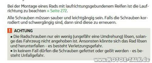

Habe mal in die Bedienungsanleitung unseren neuen Skodas geschaut:
Alle Schrauben müssen sauber und leichtgängig sein. Falls die Schrauben korrodiert
und schwergängig sind, dann sind diese zu erneuern.
In keinem Fall dürfen die Schrauben gefettet oder geölt werden - es besteht
Unfallgefahr.

Tja da ist sie wieder, diese Ignoranz etwas mal so hinzunehmen wie es geschrieben steht. (Von jemanden der es vielleicht doch mal besser weiß)
Was ist daran "fachgerecht" Fett zur Montage zu benutzen ,wenn es der Hersteller trocken vorschreibt?
Opel bspw. schreibt (weiter oben) vor, die Kontaktflächen leicht zu fetten. Ok wenns so sein soll .....wirds eben so gemacht , die Reib, Festigkeits und Drehmowerte werden das berücksichtigen.
Skoda schreibt explizit vor trocken anzuziehen und auch das wird sicher in den Montagwerten berücksichtigt sein.
Warum hält man sich nicht einfach an solche Montagehinweise?
Das man "bis zu einem gewissen Grad vergammelte Schrauben auch trocken reinigen kann" ändert ab nichts daran das der Hersteller, da er das eben nicht mehr unter Kontrolle hat, auf die sichere Seite mit einer Anweisung geht und bei starker Korrosion das erneuern empfiehlt. Das ist weit von Abzocke weg ,denke ich.
