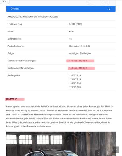

Ich hab dazu für den i3 140Nm gefunden. Wobei 140Nm schon ordentlich sind….wenn die auch nur ein bisschen Rost ansetzen „fühlt“ sich das lösen dann schon knackig an, besonders wenn die Bolzen dann „nur“ in SW 17 ausgeführt sind. Aber….bei der SW bin ich nicht sicher. M14 gibts als Radschrauben auch mit SW 19 glaub ich.

@kasemattenede schrieb am 24. Mai 2024 um 12:35:07 Uhr:
@kasemattenede
Opel Insignia 150 Nm und SW21 glaube ich damals.
Und in drei Stufen anziehen.
1. Locker anmontieren
2. 60 Nm
3. 150 Nm
