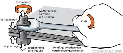

Genau das ist das große Problem beim Festziehen!
Die Werte sind für Schrauben/Muttern, die in keiner Weise irgendwie "gefettet" sind!
Wenn die nun also WD40, Kupferpaste oder sonst was auf dem Gewinde oder dort an der Mutter habeben, woe sie später an der Felge anliegen, ist dieser Reibwert so gering, dass das Drehmomend nur noch durch den Druck auf die Felge ausgelöst wird!
Dadurch wird die spannkraft der Schraube/Mutter sehr viel höher als zuglassen!
Ihr macht mit sonem Sche** eure Felgen kaputt!
Auserdem halten die Schrauben/Muttern dadurch auch nicht besser, im Gegenteil!
Drehmoment
Funktionsprinzip-anziehmoment
