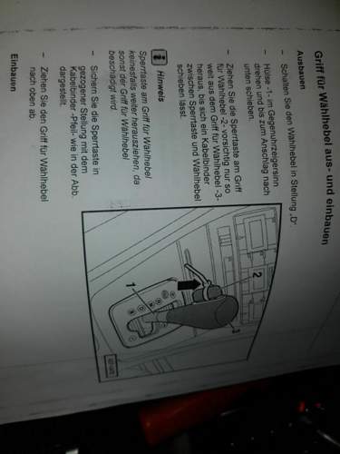

Hallo ich habe das Problem nun wieder.
Wie bekomme ich den schaltknauf in Stellung p runter?
Laut audi repfaden muss das wie folgt auf dem Bild ausführen.
Der magnetschalter reagiert nach wie vor und die Sperrtaste höre ich im Kombi Instrument auch.
LG Daniel
1483716140238-905213098
War bei mir genauso und trotzdem hat der Sperrbolzen sich nicht bewegt. Stevo87 hat dir doch meinen Link oben rein kopiert, wenn du das gelesen hast weist du wie du dran kommst....es ist dort genau beschrieben... Unten die Hülse im Uhrzeigersinn drehen bis sie sich löst, den Sperrknopf etwas hetausziehen und mit PE Spannband sichern und wie auf deinen BILD, dann nach oben den Schaltknauf herausziehen mit etwas Gewalt, vorher unten die Schaltkullisen Verkleidung abnehmen...alles Beschrieben
Das hab ich alles gemacht. Aber der schaltknauf hängt fest... Ich werde morgen nochmal versuchen:-)

Nein hat mit Handbremse nichts zu tun... Hast du vorne unten in Richtung Ascher den Verrieglung Bolzen gefunden? Das funktioniert Elektromagnetisch, der Bolzen muss nach oben herausstehen um den Schaltknauf frei zu geben, Drumherum ist doch Metall, klopfe da mal mit einem Schraubendreher drauf mit der Spitze und schaue ob der Bolzen hoch kommt, wenn nicht ist der Magnet kaputt... Kostet um 50 Euro , bei mir klemmt der immer mal genau wie bei dir... Mal ging es mal nicht... Ich konnte das Ding mit WD40 zurück ins Leben holen da er wirklich nur klemmte....
