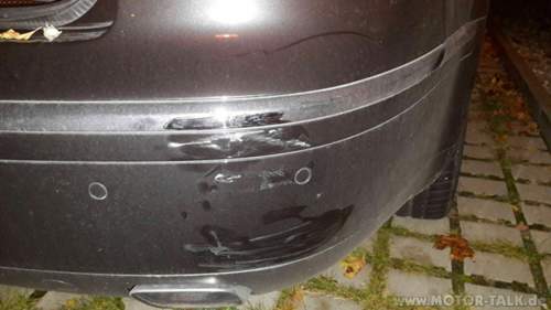

Ist die Chromleiste beschädigt, ggf. gerissen? Dann müsste der Stoßfänger ab und dann kann man evtl. gleich komplett lackieren. Ist die Chromleiste ok, ist Smartrepair kein Thema.
Stossfaenger
Also ich habe eben mal mit Wasser und Schwamm gereinigt und es ist ja beinahe nix mehr zu sehen.
Die Chromleiste hat tatsächlich ein paar kleine Schrammen, aber um ehrlich zu sein, die sind schon so gering,
dass ich suchen musste. Bekomme ich gar nicht aufs Bild durch die Reflektionen.

Der Lack ist ja an einigen Stellung durch bis auf den Kunststoff und die Chromleiste hat ja deutliche Schrammen drin. Da Du das ja selbst nicht zu verantworten hast, würde ich keinen Smart-Repair-Versuch machen. Mit Neulackierung und Austausch der Chromleiste ist man locker mit 2 - 2.5 K € dabei. Wenn der Stoßfänger abgenommen wird, schreibt VW zudem die Justage der Rückfahrkamera und der Radaraugen des Side-Assistant vor.

Also der Gutachter war da und hat mir folgendes bescheinigt.
Auf 2 bis 2.5 K kommt der leider nicht trotz scheckheftgepflegt..
Kann mal einer drüber schauen, der sich mit den Preisen auskennt bitte?

Carsten,
die Kalkulation für die Reparatur endet mit 1.600 Brutto. Ist diese von einer Werkstatt oder vom Gutachter?
Ich verstehe dein Problem jetzt nicht. Dass der Gutachter auf 2.000 bis 2.500 Euro kommt oder was stört dich daran?
LG
Udo
Na die Aussage von @Mike95 war ja, dass die Reparatur locker 2 bis 2,5 Tausend Euro kommt. Und der Gutachter, der übrigens auch bei der gegnerischen Versicherung arbeitet stellt eben 1600,- EUR fest. Dabei fällt mir auf, dass die Position 1000 "PDC prüfen" ohne Anzahl und Preis auftaucht und die u.a. von Mike95 genannten Arbeiten "Rückfahrkamera und Sideassist justieren" gar nicht auftauchen obwohl ich dem Gutachter dies auch erwähnt hatte. Ich weiß nun nicht ob das alles so richtig ist, auch weil der Gutachter ja eigentlich nicht "neutral" ist. Aber ich habe eben schon "meine" Werkstatt angerufen und werde Freitag dort vorstellig zwecks Kostenvoranschlag. Ich könnte auch zu VW fahren, aber ob die mir kostenlos ein Gutachten erstellen weiß ich eben auch nicht.

@beesybaer schrieb am 17. Oktober 2017 um 18:11:41 Uhr:
Doch, das machen die. Kostenvoranschlag für Reparatur einholen. So bin ich auch vorgegangen, da Gutachter nicht alle ausstattungsbezogene Besonderheiten kennen. Habe gerade auch erst gesehen, dass Du einen GP2 hast. Der hat eine durchgehende Zierleiste hinten. Bei mir sind ja 3 Teile.
  • Justage Spurwechselassisten und Rückfahrkamera fehlt: ca. 250,- €
  • Fahrzeuge mit 2 Batterien sowie beim V8/W12 ist Abbau der Stossfängerabdeckung teurer: ca. 100,- €
  • unterer Spoiler wegen Vermeidung Farbabweichung lackieren: ca. 160,- €
Weiter fällt mir auf:
  • Warum tauchen 4 Kennzeichenleuchten als Ersatzteile auf? Kaputt?
  • Führungsprofile für die Stoßfängerabdeckung fehlen hingegen.
  • Unterbodenschutz ist Unsinn.
  • Eigendiagnose nach Batterie abklemmen bekommt man beim Phaeton nicht für 26,- €

@beesybaer, die Richtung passt auf jeden Fall schon.
Hatte letztes Jahr einen ähnlichen Schaden, nur andere Seite und ein Rücklicht.
Hatte als Ergebnis dann ca. 1.900 € brutto, wobei das Rücklicht schon mit knapp 470 Euro angesetzt war.
Was bei Deinem Schaden wahrscheinlicher/nachvollziehbarer kaputt ist als alle vier Kennzeichenleuchten, ist sicherlich ein PDC-Sensor. Kostet ca. 90 Euro.
Tipp: Nutzungsausfall ansetzten, ging bei meinem 11 Jahre alten problemlos mit zu dem meines Wissens höchsten Satz: 175 €/Tag. Bei solcher Reparatur sind zwei Tage üblich.
KV kostet üblicherweise bei VW auch Geld, es sei denn man kennt da einen sehr gut oder lässt den Schaden da reparieren.
Also ich hatte einen KV von VW ohne Demontage des sichtbaren Schadens über 2.216,- (ohne neue Stossfängerabdeckung) und Sachverständiger 2.717,- (mit neuer Stossfängerabdeckung). Nach Instandsetzung kamen bei VW knapp 3.300 als Endrechnung raus, da VW letztendlich auch ein Neuteil verwendet hat (Einstufung Lackierung S1 plus 30% Zuschlag Sonderlackierung 3-Schicht Pianoschwarz).
An der Stossfängerabdeckung war ein Halter gebrochen (bild5), wodurch sich die Abeckung leicht nach aussen drückte (bild4). Beim Sachverständigengutachten fehlten die Kosten für Justage des Spurwechselassistent und der Rückfahrkamera (VW-Vorgabe, da sicherheitsrelevant.) sowie der UPE-Aufschlag*
Unter Berücksichtigung der Justage und Ersatzteilpreise war VW also etwa 10% teurer, als ein freier Betrieb.
Die Montagekosten der Stossfängerabeckung beim Phaeton ist im Vergleich zu anderen Modellen etwas teurer, da diese mit jeweils 2 innenliegenden Schrauben rechts und links am Radkasten befestigt ist und dazu eben die Batterien, respektive Relaishalter links ausgebaut werden muss. Deswegen sind auch die Montagekosten für linkes Rücklicht deutlich teurer, als für das rechte Rücklicht.
Wie xela_ das auch schon richtig sagt, ist auch ein Nutzungsausfall anzusetzen. Für diese Fahrzeugklasse (Gruppe L) werden 175,- / Tag angesetzt. Bei einem 2010er Phaeton erfolgt aber eine Rückstufung auf Gruppe K, das macht dann 119,- / Tag. Aber Vorsicht: Nutzungsausfall kann nur innerhalb von 14 Tagen nach Unfall geltend gemacht werden. Also nicht mit einem Schaden in den Urlaub fahren. Dann erlischt der Anspruch.
