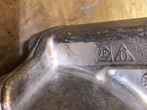

Hier ein Beispiel zu einem ZF (Lemförder) Teil mit weggefrästem Audizeichen, gekauft zu einem Bruchteil des Preises bei Audi.
Lemförder ZF
