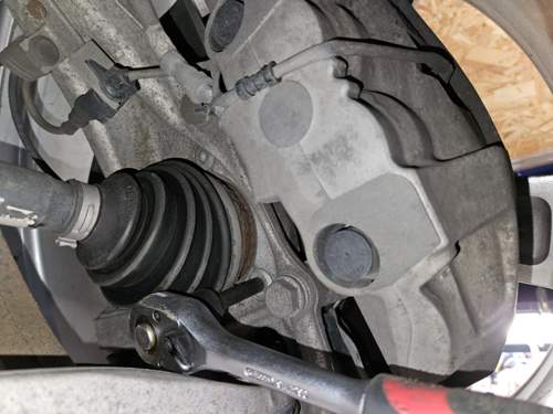

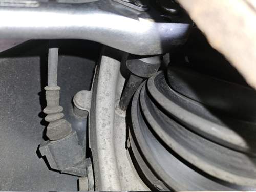

laut RLF muss für den Ausbau des Radlagers die Antriebswelle ausgebaut werden. Das liegt erfahrungsgemäß (bei anderen Autos bisher) daran, dass man anders nicht an die vier Schrauben des Radlagers drankommt. An diesem Auto sieht es aber so aus, als ob das ginge.
Aaaaalso:
Hat hier schonmal wer sein Radlager vorne gewechselt, OHNE die Antriebswelle auszubauen?
Man kann die Gelenkwelle ein stück zurück schieben.
Ich weiss nur wenn das Fz. aufgebockt auf der Hebebühne ist und die Achse hängt kommt man an einer Schraube schlecht dran und der Vielzahn der Schraube ist schnell rund!
Du mußt bedenken das Radlager sitzt auch ohne Schrauben noch bombenfest drin und muß mit einen Hammer rausgeschlagen werden.
Die neuen Schrauben müssen zusätzlich zum Drehmoment noch mit 90° Winkelgrad nachgezogen werden.
Die Gelenkwelle stört auch wenn man den Sitz am Radlagerhäuse reinigen will der ist nämlich stark korrodiert.

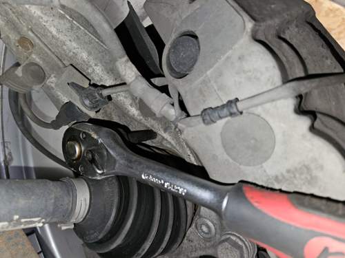

@micha204
Süss, wie du da mit der normalen Ratsche an der Schraube hängst.
Niemals bekommst du die damit ab.
Du musst dir Querlenker unten lösen, die Antriebswelle dann aushängen und die Querlenker dann wieder dran schrauben.
Nur so hast du genug Platz zum Lösen der Schrauben.
Außerdem gibt dann auch nichts mehr nach wenn du das Lösemoment aufwenden musst.
Du wirst ein Rohr drüber schieben müssen oder einen alten Drehmomentschlüssel benutzen um den benötigten Hebel herstellen zu können.
Und wie schon gesagt, bekommen die Schrauben hinterher noch 90 Grad Drehwinkel.
Naja und wie ein Stahlteil mit einem Aluminiumradlagergehäuse festgammelt, kannst du dir sicher denken.
Ich habe es schlussendlich mir mit dem Bunsenbrenner und gewalt abbekommen.
Natürlich schön gleichmäßig erwärmen und nicht punktuell zu heiß.
War irgendwie keine schöne Arbeit.

Die Ratsche ist da doch nur um zu sehen, ob ich Platz habe und wo es hin geht 😁
Es ist jetzt nicht so, dass ich noch nie ein Radlager gewechselt hätte 😉
Bislang hab ich die Schrauben immer mit dem Drehmomentschlüssel auf- und auch wieder zu gekriegt. Inklusive der 90° am Schluss.
Der Lenker muss nur beim Diesel ab, bei meinem Benziner geht's so. Ich hab auch einige Videos jetzt gefunden, in denen die Antriebswelle ebenfalls drin bleibt.
Ich denke aber, dass das Problem am Ende, wie oben von Nick-Nickel bereits geschrieben, der Platz zum sauber machen sein wird, wenn die Welle da im Weg ist. Da bin ich zu sehr Monk, als dass ich das nicnt vor dem Einbau wieder blitzeblank machen würde.
Stahlschraube in Alu ist egal, solange die Beschichtung intakt ist, die Schraube also nicht schonmal verwendet wurde. Problem sind nur die wiederverwendeten Schrauben
Die 4 Schrauben vom Radlager nicht ganz rausdrehen und dann mit einen dicken Hammer von innen gegen die Schrauben schlagen dann bekommt man das Lager auch raus.
Gute Idee. Ich denke aber, ich werde es abziehen. Das ging bisher immer am smoothesten.
