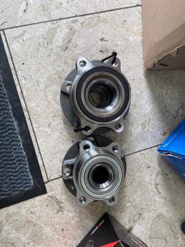

Guten Tag liebe Community,
Ich habe seit Wochen ein ständiges Brummen beim Fahren.
Nachdem ich festgestellt habe dass es das Radlager ist habe ich mir 2 neue bestellt, doch als mir aufgefallen ist dass ich versehentlich welche für den B6/7 bestellt habe habe ich verglichen und rein optisch sehen beide Identisch aus.
Das Lager für den B8 ist auch mit dem A6 4B kompatibel laut Beschreibung, doch das vom B6/7 ebenfalls für den 4B.
Kennt jemand sich damit aus der mir sagen kann ob ich die Lager nun einfach einbauen kann bzw mal testen oder ob ich direkt Umtauschen soll?
Würde falls ich es einbaue bzw teste aufjedenfall hier nochmal ein Update geben falls es funktioniert hat oder auch nicht.
Liebe Grüße

Moin
Optisch gleich! JA!
Das vom B8 Ist aber größer!
Vg

Du brauchst Radlager, die der Vergleichsnummer 4H0498625F (bzw. A, D, E) entsprechen.
Das große ist das richtige der Kleine ist vom B6/7
Danke für euren Rat werde die falschen Lager nun zurückschicken
Denkwen wir doch einfach mal etwas logisch...
Der Teiledealer schreibt dass A6 (4f) und A4 (B8) gleich sind, genauso sind A6 (4B) und A4 (b6/7) gleich...
Deine Frage ist jetzt ob das Radlager aus einem b6/7 bei einem B8 passt...(lies Dir bitte nochmal die Zeile hier drüber durch...und schon hast Du die Frage selbst beantwotet 😉
