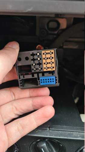

Ich habe mir den gleichen Adapter bestellt, bin mir aber nicht sicher, wie ich mit den anzuschließenden Drähten umgehen soll.
Drei Drähte sind noch unbelegt am Adapter:
- orange, ohne Anschluss, "Illumination" steht drauf -> wenn ich das richtig verstanden habe, muss dieser an den Zigarettenanzünder wegen fehlendem Dauerplus? Wo hast du den angesteckt?
- pink, mit Kabelschuh, "12 Volt Ignition/ACC(12V+)" steht drauf -> Bei dem weis ich gerade gar nicht, wo der hin kommt
- rosa, mit Kabelschuh, "Phone Mute" steht drauf -> ich vermute stark, dass ich den gar nicht verwenden kann? Der wird "zu modern" für meinen Fox sein 😁
Hast du das noch auf dem Schirm, wo du das alles angestöpselt hast? Ich finde irgendwie auch keine gute Quadlock Belegung des Fox.
1.) Von welchem Radio ist jetzt die Rede, denn anhand deiner beschriebenen Kabelfarben handelt es sich offenbar nicht um das anfangs erwähnte Pioneer DMH-A240DAB.
2.) Poste bitte mal ein Foto von der Kabelseite deines Quadlocksteckers im Fox, bei dem die Kabelfarben und deren Kammern deutlich sichtbar sind.
@Talker1111 schrieb am 24. Oktober 2022 um 11:36:40 Uhr:
Die Kabel gehen nicht vom Radio ab. Ich rede von diesem Adapter https://amzn.eu/d/9DJBeSZ, der Quadlock auf DIN/ISO machen soll. Das sollte ja Radio unabhändig erst mal sein.
Hauptsächlich interessant an dem Adapter sind der beschriebene pinke (Zündungsplus?) und der orangene (Dauerplus?) Draht. Der rosane wird, bin ich mir fast sicher, nicht interessieren.

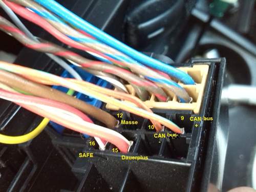

Es geht nur um Zündungsplus, das bei VW-Radios CAN-Bus gesteuert quasi zugeschaltet wird.
Dauerplus braucht jedes Radio, und das wird über Pin 15 (rot/weißes Kabel) des Quadlocksteckers eingespeist.

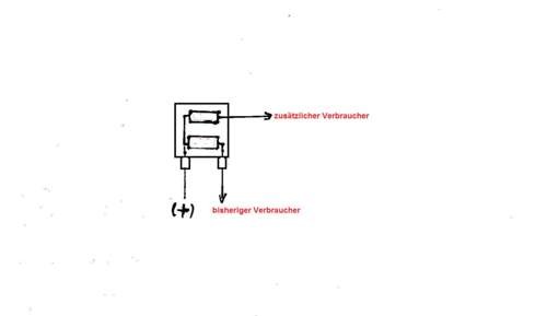

Sollte - falls nicht, besorgste dir noch einen Abzweiger
=> https://www.amazon.de/.../258-2150345-1539959?...
und holst damit das Zündungsplus von Sicherung 2 (5A) und verbindest das Kabel mit dem roten Kabel vom Radiokabelbaum (Nr. 5/6 auf Seite De9 der Schnellstartanleitung zum Radio)

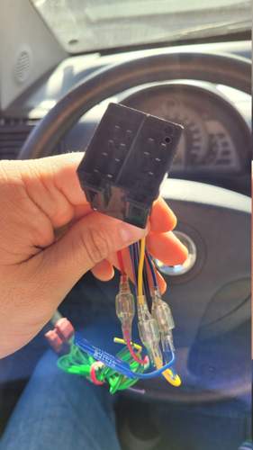

So nach einigen Bestellungen habe ich nun zwei Radios und zwei Adapter hier. Beide Adapter und beide Radios sagen keinen Mux.
An Adaptern habe ich die "günstige Variante": https://amzn.eu/d/1zDHdzY
Und eine "teure Variante": https://www.carhifi-store-buende.de/...tomspeisung-zuendlogik-polo-9n3
Ich habe noch keinerlei Abzweigung oder dergleichen probiert, da ich noch nicht weis, welche und wo ich sie im Auto anschließen muss.

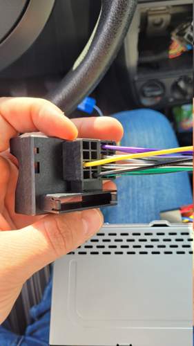

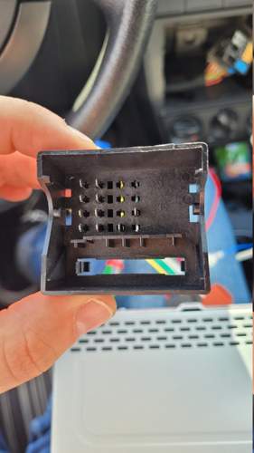

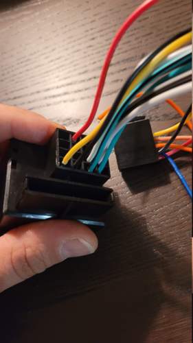

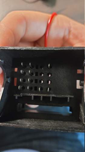

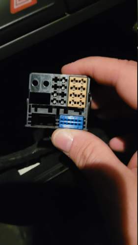

Ich habe auf dem altwn Radio die Steckerbelegung entdeckt, dazu erstes Foto. Wenn ich das richtig interpretiere und das mit Foto 2, dem vorhandenen Quadlock im Auto, vergleiche, fehlen bei der "teuren Variante" CAN+, CAN- und dieser +U (was ist das?), bzw vermute ich sogar, dass CAN+ beim teuren Adapter falsch liegt. Beim Adapter liegt rot auf rechts und nicht wie im Schaltbild auf links, dazu Foto 3.
Bei dem günstigen Adapter ist das gleiche Bild, dass CAN+ und CAN fehlen bzw. CAN+ falsch liegt (?). Zusätzlich liegt MEMORY (gelb) auf +U, was sicher ebenfalls falsch ist.
Ich würde gerne mit dem teuren Adapter weiter arbeiten, falls man alles mit dem hin bekommt.
Oder gibt es vllt. DEN Adapter für meinen Fox, der einfach passt und gut?
Ich hab mal als Zusatz aus dem Handbuch die Sicherubgsbelegung mit hoch geladen. Das aber mehr für die Informationsverteilung.

In das gekaufte Gegenstück musst Du Dauerplus (gelb) reinpinnen.
Zweite Reihe Außenseite
@Altun schrieb am 1. November 2022 um 21:51:59 Uhr:
Der gelbe für Dauerplus ist bei beiden bereits gepinnt. Der sollte eigentlich auch passen, weil der bei beiden in den "SAFE" Platz laut Radio Plan greift. Das ist ja Dauerplus.
Bei dem günstigen war der rote "locker", beim teuren ist der rote, meiner Vermutung nach, auf der falschen Seite.
