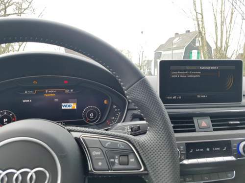

Also bei mir geht der Radiotext auch nicht wirklich (habe meinen diese Woche bekommen).
Bei WDR2 sehe ich Text und Interpret, z.B. bei WDR4 oder 1Live nicht.
Schon komisch
Dann unterstützt er das zur Zeit nicht.
Sorry, aber was bedeutet, unterstützt er zur Zeit nicht?
Der Sender strahlt es dann nicht aus.

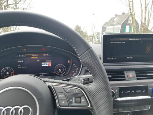

Also es wird der Text im VC weiterhin konsequent nur von WDR2 angezeigt. Bei allen anderen Sendern nie. Obwohl der Radiotext gesendet wird und ich ihn auch im MMI sehen kann.
Habe mal 2 Bilder als Beispiel angehangen.

RDS hat verschiedene Funktionen.
Dies sind u.A.:
- Sender ID
- Interpretenname
- Songname
- Radiotext
Die meisten Sender senden nur Sender ID und Radiotext. Diese Sender schreiben dann Interpret und Song einfach in den Radiotext statt in die richtigen Rubriken.
Im VC können aber nur Interpret und Sogname dargestellt werden, nicht der Radiotext.
WDR2 schreibt Song und Interpret sowohl in die zwei dafür vorgesehenen Rubriken als auch in den Radiotext.
