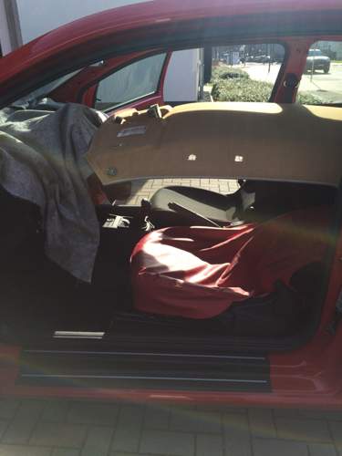

wir haben unseren E-Up seit 2021. Mein Frau hat sich jetzt geäußert das der Radioempfang immer wieder aussetzt. Nun bin ich mal mit dem Turnschuh gefahren und kann das bestätigen. Insbesondere DAB fällt immer wieder aus.
Daraufhin hab ich die Antenne gewechselt. Der Empfang hat sich gebessert ist aber für mich nicht zufriedenstellend.
Habt Ihr ähnliche Erfahrung gemacht und was habt ihr getan.
Hat schon mal einer den Antennenfuss abgemacht und geprüft, wie es darunter aussieht. Ich denke da an möglichen Rost

Bekanntes Leiden,
Antenne mit Verstärker muß komplett getauscht werden,
dafür muß der Himmel hinten abgesenkt werden.
Wurde bei mir auf Garantie erledigt

Ich hatte mir das schon so gedacht.
Gibt es jemand, der den Himmel selber abgesenkt hat. Worauf ist zu achten? Weclhe Reihenfolge ist die richtige?
Ich kann Dir das jetzt nicht haarklein erklären, aber für den Tausch der Antenne reicht es aus wenn die rechte und linke C Säulenverkleidung entfernt wird, besser noch zusätzlich die beiden B Säulenverkleidungen um ein Knick zu vermeiden.
Wenn die entfernt sind, dann müssen die 3 Clipse am Rahmen vom Kofferraum entfernt werden. Jetzt kannst due mit einer 22er Nuss die Antenne Austauschen.

Dachverkleidung komplett gelöst
Dachverkleidung komplette gelöst

Wie bekomme ich denn die Säulenverkleidungen möglichst schonend ab?

Weil der durchs Runterziehen jetzt schon mittige falten hat.
Du brauchst den Himmel doch nur etwas nach unten bewegen, so das du dazwischen kommst.
Ich hatte aber auch geschrieben das hier auch die B Säulenverkleidung zu entfernen zu empfehlen ist…
Das ist so alles etwas eng. Die B Säulenverkleidung sitzt recht fest, gibt's da nen Tipp?
Beherzt die Verkleidung ablösen und mit etwas geeigneten die blechklammen aushebeln, aber vorher die Umlenkung vom Gurt entfernen.
Das hier wirkt Wunder
Montagehebel
