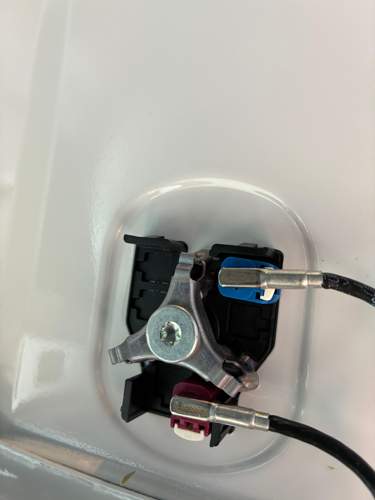

Eigene Erfahrung - Habe das Modell 2024 - mehrmals ausgebaut wegen katastrophalem DAB+-Empfang....-n gelöst mit einer neuen Haifischflosse auf dem Dach inkl. DAB - Antenne.... original ist die DAB-Antenne im rechten Spiegel....totaler Schwachsinn......

Ich bin verwirrt. Ich habe einen neuen Caddy Maxi bestellt der im Mai kommt und da ist für das Radio eine Haifischflosse auf dem Dach. Das mit dem Radio hinterm Handschuhfach habe ich auch so gehört / gelesen.
Der Caddy hat eine Haifischflosse auf dem Dach....leider ist hier aber nur die 4g Antenne und die GPS Antenne drin....DAB+ Ist im rechten Außenspiegel....Ich weiß nicht, wer sowas "verzapft"....- "Schrebtischtäter" eben.....solchen müsste man rückwirkend den Lohn und Prämien zurückfordern.,..
Habe jetzt mit einem riesigen Aufwand und Theater eine neue Antenne mit DAB + auf dem Dach.....- super DAB+ Empfang ohne Aussetzer.....auf eigene Kosten....ich begreife nicht, warum dies nicht ab Werk geht.....- Kulanz von VW ??? - Kannste vergessen......

Ich hätte Interesse diese Kosten auch auf mich zu nehmen. Kannst Du mir einen Tip geben welches Teil ich wo bestellen muss.
Stehe auch vor dem Problem bei meinem Cargo. Das einfachste Radio drin mit 2 FM Antennenanschlüssen wovon nur eine belegt ist. DAB Empfang auch mehr als mies. Ich bin dabei mir eine Antenne vom Golf 8 einzubauen. Da gibt es welche mit Anschluss Antennendiversity. Vielleicht auch mit DAB . Da ich keinen Himmel drin habe sollte das einfach sein
