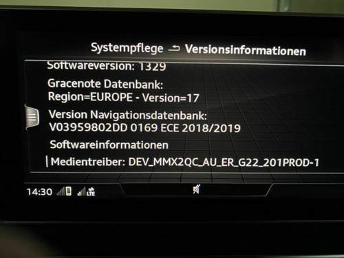

Neue Unit? Kannst du mal einen Screenshot von den Versionsinformationen machen (Einstellungen, linke Taste,...)

Kannst du mal einen Screenshot von deinen Versionsinformationen machen?
Kann ich machen. Wo finde ich die Nummer?
Hier meine Versionsnummer.

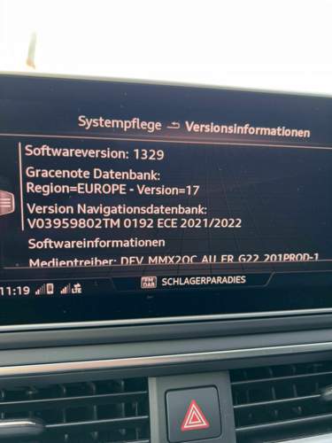

Danke. Das MMI hat keine neueren Stände als die allgemein bekannten...

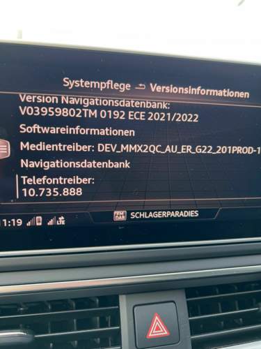

So ich habe nun ein Bild gemacht, hoffe es ist das richtige.
N’Abend in die Runde, ich habe schlechte Nachrichten, nach dem Austausch der Einheit ist das Problem heute erneut aufgetreten…. Ohne Worte einfach nur traurig!
