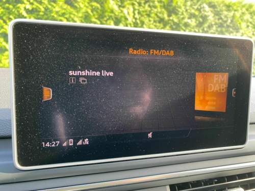

bei meinem A4 VFL mit MMI Touch startet das Radio nach dem Starten manchmal nicht. Beim Ändern der Lautstärke kommt der Hinweis „Zzt. nicht verfügbar“.
Das Steuergerät wurde bereits getauscht, leider ohne Erfolg. Hat jemand eine Idee oder das gleiche Problem?

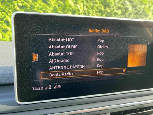

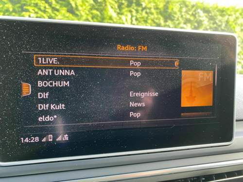

Das hat bei meinem geholfen:
Das Radio nicht in der kombinierten Ansicht DAB/FM abstellen und auch die Favouritentasten aus der reinen DAB oder FM Ansicht abspeichern, damit man nicht wieder unbeabsichtigt in der kombinierten Liste landet. Dann startet das Radio normal...

Das Radio startet wohl, nur empfängt er nichts zur Zeit, und somit stehen die Lautstärke und Sound Einstellungen auch nicht zur Verfügung.
Auf ein Sender wechseln welche wohl zu empfangen ist und es sollte laufen.
Sobald Musik zu hören ist, kannst auch wieder die Lautstärke einstellen.
es startet nicht richtig und es zeigt dann auch nur den zuletzt gehörten Sender, die Liste bleibt ansonsten leer.
So wie spuerer schon sagte, einfach auf DAB stellen, dann läufts. In der Kombi DAB/FM hatte mein Radio plötzlich ab und zu auch gesponnen. Sehr gut möglich, dass das bei meinem Radio erst mit dem Update auf die 1329 aufgetreten ist.

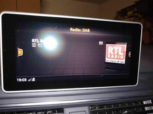

Hallo in die Runde, seit gestern tritt genau das gleiche Problem bei meinem A4 Avant auf Bj. 08/ 2019 VFL!
Bei mir hilft im Moment nur DAB einstellen und ein wenig laufen lassen danach wieder auf FM/DAB stellen.
Bevor ich es vergesse, wir haben zusammen mit dem Servicetechniker alles auf Werkseinstellungen gesetzt gehabt, da ich keine Alben Cover angezeigt bekomme wenn ich Amazon Music starte…
Es hat leider nichts gebracht bis auf das nun das Radio spinnt mit FM/DAB!!!!
