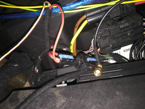

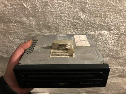

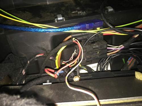

Hab nun mein Inpa zum laufen bekommen und mal ausgelesen. Das Radio ging aus zu lesen. Keine Fehler. 6er CD Wechsler das selbe (obwohl das Magazin immer noch nicht raus geht). Bloß beim Navi Rechner kommt dies. Was für mich auf einen defekt schließen lässt?
Im Anhang auch die gewünschten Bilder andere User vom Stecker. Ich glaub dieses Stecker Kabel gehört zum CD Wechsler, weil 2006 drauf steht und im denn Jahr Original vom BMW der 6er CD Wechsler nachgerüstet wurde nachweislich.
Das Radio und das Navi Laufwerk war ab Werk.

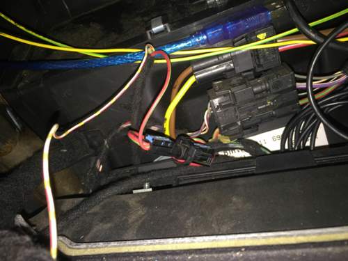

Wollte nur sagen deine Vermutung war korrekt. Es war der Navi Rechner.
Dieser war erst gar nicht angeschlossen. Hab raus gezogen und keine Kabel dran. Diese lagen dahinter.
Denk weil er Dauer Strom gezogen hat wie in deine. Beitrag...
Hab dann mal mein CD Navi Rechner ran gemacht und alles ging und die Navigation auch usw.

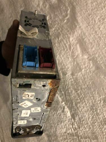

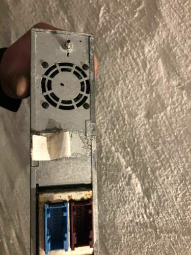

Wenn ich mir ansehe, wie der Rechner allein von außen aussieht, würde es mich sehr wundern, wenn die Platine keinen Feuchtigkeitsschaden haben sollte.
Genau so denk ich auch. Werd es mal öffnen die Tage und schauen ob was retten kann. Was hast zum einpinseln genommen bzw. reinigen bitte? 🙂
Aber im Schacht war kein Rost Fleck oder oder. Weil bin froh das meiner wirklich Rost frei ist und das soll so bleiben.
Hab zwar dein Beitrag gelesen, aber kannst du mir nochmal erklären wie das Wasser darüber laufen kann. Konnte mir da nix vorstellen in deinen anderen Thema. 🙁

Dass Wasser da drüber läuft, ist so eine typische, nicht bis zu Ende gedachte, ingenieurstechnische Meisterleistung. Natürlich soll das nicht so sein. Wer kombiniert schon absichtlich Wasser und Elektronik?
Ich habe die Platine zuerst mit Isopropylalkohol (100%) und einem weichen Pinsel gereinigt. Dabei habe ich offenbar nicht alle Korrosionsnester komplett entfernt, denn nach ner Weile fing der Spuk wieder an. Ich hab das dann nochmal mit Isopropylalkohol und nem Glasfaserpinsel wiederholt. Danach lief der Rechner dauerhaft.
