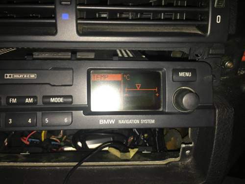

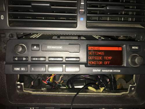

Da es mit denn einem Radio im anderen Thema nicht klappte und ich aus Spaß mal das Originale testen wollte (beim Kauf war damals mein altes Android drin), hatte ich heute mal das Originale BMW Business mit der schwarz weiß Navigation angeschlossen. Dieses Modell war ab Werk bei mir verbaut, Navi Rechner hinten drin und 6 er CD Wechsler. Dieses was heute eingebaut hab war aber nicht das zu meiner Fahrgestellnummer, sondern aus einen Spender ebenfalls 2004 Bj.
Das Problem ist, ich bekomme nur Radio angezeigt was auch geht und wenn umschalte sehe ich nur das gute alte Tape. Aber weder BC noch Navi kann man wählen. Und das nächste komische ist, das Menü ist auf englisch. Wie gesagt ist aus einen Spender 2004 Bj, mehr weiß ich aber nicht, auch nicht ob s bsp ein Engländer war. Ami denk ich nicht, da ja Radio FM, MW usw. geht und so weit mir bekannt aus e36 Zeiten, die Amis ne andere Verbindung haben.
Wenn ich hinten auf denn Navi DVD Player drücke passiert nix so wie beim CD Wechsler auch nicht (bsp Magazin raus schmeißen).
Die Kabel für beide sind aber vorn im Radio Stecker noch enthalten.
Ich will zwar eh mein altes Android einbauen, aber würde gerne wissen warum es nicht geht und es vorher wenigstens einmal in Funktion sehen.

Ich glaube dir gerne und werde auch schauen. Aber wie kann das solche Auswirkungen haben auf das Radio Menü. Hatte heute früh Bilder gemacht. Vergessen zu zeigen. Da sieht man was zur Auswahl habe und wie s hinten aussieht (grob).
Weil das Radio selbst nur sehr rudimentär auskommt. Das meiste kommt vom Navirechner.

Die Professional sehen ohne Rechner aus, wie ein C64... Das Business scheinbar so, wie auf deinem Foto.
Hast du den von mir verlinkten Thread komplett durchgelesen? Da steht auch drin, wie das Wasser in den Rechner gelangt.
EDIT: Navi Professional ohne Rechner... Zeigt schon was an, aber schaut aus, wie aus den 80ern und Navigation wird nicht angeboten. Halt so ein Basissystem, damit überhaupt was geht.
Man kann die beiden Radios nicht so vergleichen. Das Radio vorne ist nicht nur ein Bildschirm mit Basis Software. Das Radio hat das Radio Modul integriert und sollte auch so laufen.

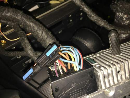

Kannst du noch ein besseres Bild von deinem Stecker am Radio machen?
Vielleicht auch hinten messen ob wirklich Strom ankommt. Ich glaube aber das das die selbe Sicherung für hinten und vorne ist. Sicherung sollte dann ganz sein.

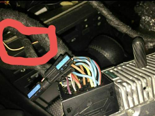

Auf deinem ersten Bild vom Stecker sieht man im Hintergrund ein Kabel, kann es sein das das das K-Bus Kabel vom Radio Stecker ist? Vielleicht der Vorgänger für das Xtrons ausgepinnt oder so?
Flash Achso verstehe. Der Rest kommt also über denn Rest. Hmm
Leider noch nicht ganz gelesen. Da auf der Arbeit bin und daher nur überflogen. Das mache ich aber in Ruhe noch.
Wolle ich weiß gar nicht welches Kabel du meinst? Aber ja wenn dran denke kann ich gerne ein neues Bild machen.
Leider komm ich dazu erst wieder kommende Woche 🙁
Hier das meine ich. Das K-Bus Kabel sollte glaub ich Weis-Rot-Gelb sein.
