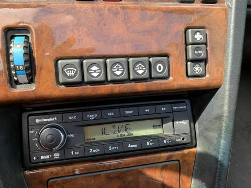

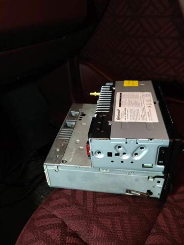

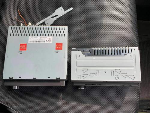

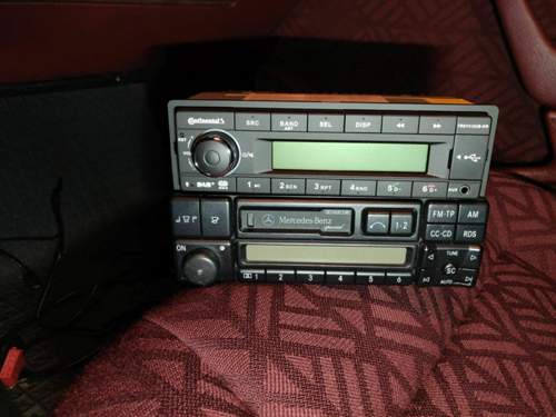

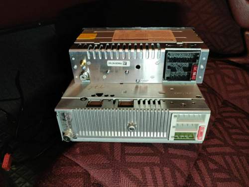

hier mal einige Bilder aus dem W202.
Muss letzten Endes jeder für sich entscheiden, für mich derzeit eine gute Entscheidung, für manch einen anderen ein Sakrileg.
Radio Vergleich 1
Radio Vergleich 2
Radio Vergleich 3

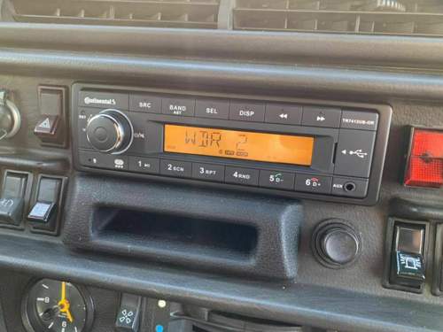

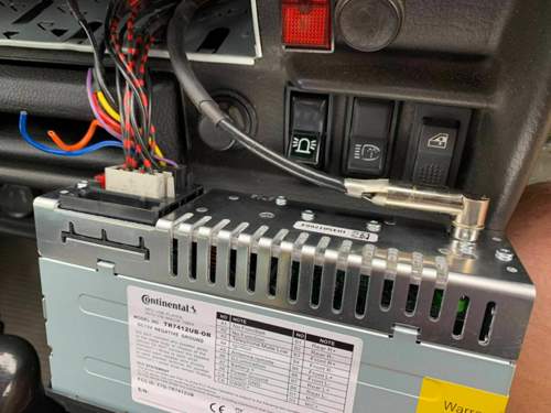

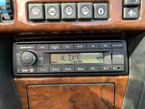

Ich habe in meinem A124 ein Continental TRD 7412 UB-OR mit DAB+, UKW und Bluetooth (Freisprecheinrichtung) eingebaut. Kommt der MB-Optik recht nahe finde ich und ist eben kein „unbedienbares“ Mäusekino. DAB funktioniert fehlerfrei mit einem Antennensplitter für knappe 12 EUR 🙂 Fotos anbei.
Grüße - Pecco
Antennensplitter DAB+ und UKW
Continental im A124
Continental TRD 7412 UB-OR in W124
