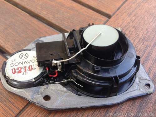

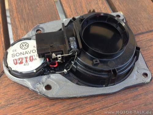

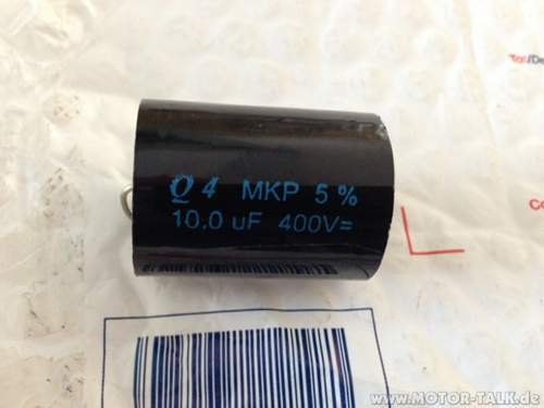

Hier ein paar Fotos vom Kondensator Umbau.

Boar der ja riesig im Gegensatz zum originalen .
Und wie klingt es jetzt ? Was hat sich verändert ?
Mir kommt vor das das gesamte Klangbild noch etwas harmonischer ist.
Habe jetzt aber keinen direkten Vergleich.
Hatte vorher bei kalten Lautsprecher manchmal ein ploppen, das dürfte jetzt weg sein.
Der HT wird halt durch den Verstärker mehr belastet.
am 12. August 2013 um 0:22
Der alte Kondensator hatte 10 µF, und der neue hat die auch.
Hätte einer von beiden diese 10µF nicht (das kann man nachmessen), dann ist das ein Grund für eine Reklamation!
Doch diese Art von Frequenzweiche ist sowieso nur eine sehr grobschlächtige Lösung, die halt "irgendwie auch" funktioniert. Daher ändert sich am Klang durch diesen Umbau erst mal nichts.
Es sei denn, die Kondensatoren haben andere Kapazitäten, als aufgedruckt!
Was sich da ändern könnte, wäre, dass der alte Kondensator eher "ausläuft", und dadurch Kapazität verliert... Doch das merkt man erst nach Jahren!
So Long...
