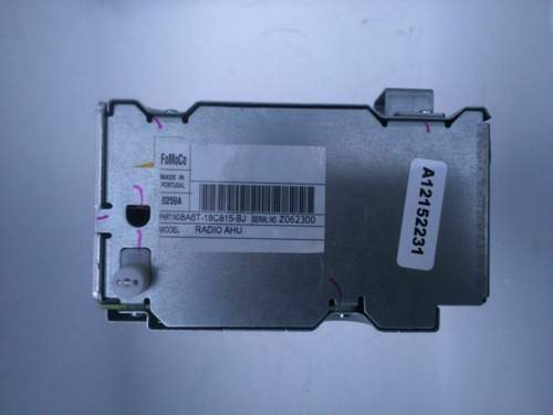

So, ich habe mir nun das USB-Kabel BA6T-18B971 besorgt und musste leider feststellen, daß das Radio 8A6T-18C815 gar kein USB hat... Mist auch, verdammter!
Img-mt-2152820518574739050-dsc-0476
Img-mt-8618726842459032079-dsc-0477
Img-mt-7026497653810512748-dsc-0479
Um USB an diesem Radio zu bekommen musst du noch die Nokia Box holen 8M5T-19C112-BT und dann brauchst du noch das Kabel Zwischen Raido und Box dazu habe ich leider keine Teile Nummer.
Danke! Werde mal in der Bucht suchen und hoffe, daß ich da fündig werde...

das gaaaaanz einfache Radio hat einen direkten USB-Eingang,
wer kein DAB, keine 10 Lautsprecher braucht und nur Wert auf MP3/USB legt, da reicht auch das...
Ford-focus-iii-radio-1-rp32-standard-m-usb-bild-1
Ford-focus-iii-radio-1-rp32-standard-m-usb-bild-2
Das ist aber schon das bessere Radio (DG), beim allereinfachsten (BJ) ist nämlich kein USB dran...
