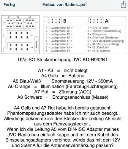

bin von einem Corsa C auf ein Golf 4 umgestiegen. Nun wollte ich auch mein Radio im Golf einbauen. Habe jetzt nur andere Stecker beim Golf gesehen.
Ich kenne es so, dass es einen schwarzen Stecker für den Strom und einen braunen für die Lautsprecher gibt.
Beim Golf habe ich jetzt einen grünen, roten, pinken und braunen Stecker. Ich weiss nicht wozu die stehen und der braune Stecker ist auch anders als der normale Lautsprecher Stecker.
Ich lade alle als Bilder hoch. Auch die Steckerbuchse vom Radio wo der Strom und Lautsprecher Stecker eingesteckt wird.
Habe auch Videos vom Golf Radio Ausbau angesehen, da war auch ein ganz normaler brauner Lautsprecher Stecker dabei.
Wie kann ich dieses Problem jetzt lösen? Wäre für jede Hilfe sehr dankbar.

Was für ein Radio war da verbaut? Die Stecker schauen nach Nicht-VW aus.... Der schwarze scheint mit Lautsprecherleitungen belegt zu sein.
@Pilsi schrieb am 28. November 2018 um 11:53:09 Uhr:
Der VW war ein Polizeiwagen, deswegen vielleicht die etwas andere Verkabelung. Habe es mit dem schwarzen probiert, keine Ton von den Lautsprechern.

Komm mal wieder runter Tommes, du hast dir die Bilder ja scheinbar auch nicht richtig angeschaut, sonst wäre es dir aufgefallen dass das keine VW-Standardstecker sind.
@TE:
Da wirst du mal, wie Tommes 32 bereits schrieb, mal in die Tiefen deines Armaturenbrettes abtauchen müssen und selber messen und suchen. Evtl. sind es tatsächlich Adapter (was ich nicht glaube).
Der rote, braune und grüne Stecker sieht für mich wie ein Schalterstecker aus. Zb. Für FUNK, GAS oder die Überblendregler.
Mach mal ein Foto von den Schaltern zwischen Radio und Lüftung. Leuchten die Schalter wenn Licht an ist?
Was war vorher für ein Radio verbaut?
Der schwarze Stecker ist definitiv Strom fürs Radio. Muss also passen. Ich wette da hängt noch ein Ähnlicher in braun für die Lautsprecher rum (sofern Lautsprecher vorhanden).

Mit der Aussage wäre ich vorsichtig, mir schauen die Kabel zu "gleichfarbig" aus.
@Uax75:
Mach bitte mal ein Bild von dem schwarzen Stecker von hinten damit man die Kabel und deren Platz im Stecker besser sieht.
