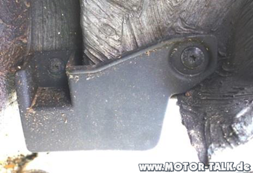

Heute habe ich endlich die Radhausschalen am Citigo montiert :-)
Da mich schon manche Leute per PN angefragt haben, werde ich nun hier berichten:
Wer aktiv im Thread mitgelesen hat weiß, dass ich mir die Radhausschalen vom e-up! bestellt habe. Das war gewagt, weil ich anscheinend hier im Forum der erste war, es im ganzen Internet damals nur eine Quelle zu den Teilenummern gab (ein großes Dankeschön an Rolling Thunder!) und ich nicht wusste was da überhaupt mit der Bestellung auf mich zukommt. Zur Not halt knapp 100€ verschossen...
Aber es kamen tatsächlich Radhausschalen an, nur war ein Adapter leider längere Zeit nicht lieferbar. Deshalb gings erst heute los.
Die Radhausschalen des e-up!s unterscheiden sich etwas von den bisherigen Radhausschalen, die vom cross-up! sind, und zwar:
1. Sie haben an der Außenseite Dämmmaterial
2. Sie haben nicht den Überstand hinten. Der Überstand von den cross-up! Schalen folgt aus den etwas größeren Radkästen des cross-up!s. Der e-up! hat jedoch gleich dimensionierte Radkästen wie der normale up! Sieht man sehr schön im VW-Konfigurator in der Außenansicht für die drei Varianten.
3. Es gibt noch einen zusätzlichen Adapter für hinten je Radhauskasten.
Der Einbau:
1. Die alten Adapter (für vorne) ausbauen und die neuen einbauen (1S08109879B9 bzw. 1S08109889B9)
2. Ich habe nirgendwo den Unterbodenschutz entfernt. Kann man aber weiterhin machen. Durch den neuen Adapter (hinten) hält es aber auch so ganz passabel.
3. Die Adapter hinten befestigen, d.h. anschrauben (Schraube ist schon vorhanden) und ankleben (12E810429 bzw. 12E810430). Achtung beim Citigo: da der Citigo hinten eine etwas andere Form hat, Adapter hier nicht bis ganz unten ankleben (nur bis zur zweiten Noppe etwa)
4. Radhausschale (12E810969 bzw. 12E810970) reinsetzen und mit 3 Schrauben (N90974701) an die Adapter schrauben und mit einer Schraube hinten an die Karosserie schrauben (falls man die dort schon vorhandene Plastikschraube und -fassung nicht mehr verwenden will/kann, kann man noch einmal N90974701 und z.B. N10621301 nehmen).
5. Ich habe jetzt noch mit einem Kabelbinder die Schale zusätzlich gefestigt. Alternativ kann man natürlich auch die Löcher in der Karosserie nehmen, wenn man den Unterbodenschutz entfernt. Wegen Garantie habe ich mich aber für diese reversible Variante entschieden.
Fertig, sitzt bis jetzt sehr fest und steht nicht über.

Original geschrieben von Alexander2008
Teile sind heute gekommen ... es folgt die Ernüchterung: Die angeblich immer vorgestanzten Öffnungen in der Karosserie (siehe Bild im Anhang) sind nicht vorhanden, ich habe den Steinschlagschutz großzugig entfernt. An der Innenseite könnte man ja Löcher bohren und dann mit einem quadratischen Dorn eintreiben. Aber an der Außenkannte ist das zu heikel. Ich habe das Vorhaben aufgegeben und gebe die Teile am Montag zurück.
Auch fehlen Befestigung am Stoßfänger, was jedoch das geringere Übel ist.
Zur Info: White Up! aus 06/2012.
VG (vom frustrierten)
Alex

nein, die Löcher sind nicht vorhanden (habe sehr viel vom Steinschlagschutz entfernt), bin daher auf Shanny´s Angebot zurückgekommen und habe ihm die Schalen zugesandt. Die Löcher sind das KO-Kriterium, die müßte ich alle bohren und dann mit einem eckigen Dorn auftreiben.
Ich lebe in Deutschland, habe diese über einen ganz normalen VW-Händler bezogen .
Artikelnummern:
1S0 810 971B (Radschale)
1S0 810 972B (Radschale)
1S0 810 987 (Adapter)
1S0 810 988 (Adapter)
Zuzüglich 14 Schrauben, 6 + 4 Spreizmuttern.
