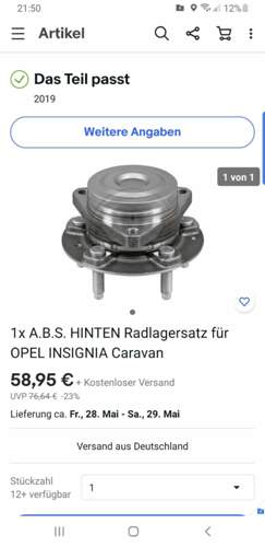

Radlager kannst du nicht alleine wechseln. Dann kaufe dir das Teil selber für 60€ und wechsle selber. Ist doch ein Klaks
@haseh schrieb am 20. Mai 2021 um 21:48:33 Uhr:
Lager hinten
@Flieger1967 schrieb am 20. Mai 2021 um 21:44:57 Uhr:
Und selbst wenn die Verzahnung defekt sein sollte, dann wüsste ich eine Befestigungsmethode auf die ich aber nicht näher eingehen will (...)
Warum machst du es dann nicht selbst?
