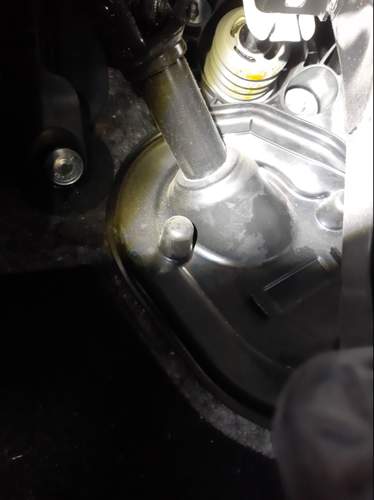

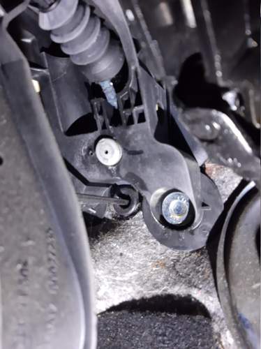

Gestern beim fahren ist das Kupplungspedal nicht ganz zurück gekommen. In der Annahme das der Geberzylinder kaputt sei schaute ich in den Fußraum und sah etwas ganz anderes. Flüssigkeit tritt aus der Manschette des Bremskraftverstärkers, vermutlich Bremsflüssigkeit. Ist eventuell der Hauptbremszylinder undicht und kann dann Bremsflüssigkeit durch den Verstärker bis in den Fußraum gelangen? Bremsflüssigkeitsstand hat sich nicht großartig verändert. Im Motorraum ist alles trocken. Was ist nur defekt?

Könnte es auch Motoröl sein was dort an der Manschette rauskommt?

Es gibt aber auch einen Rückruf wegen defekter
Hauptbremszylinder!
Dürfte so mitte 2017 gebaute Fahrzeuge betreffen!?

Könnte auch Öl sein. Zuwenig im Fußraum vorhanden um es mal mit Wasser zu mischen. Komme wohl um einen Werkstattbesuch nicht rum.

Ich finde es sehr spannend über die Bremse zu diskutieren, wenn das eigentliche Problem offenbar darin besteht, das das Kupplungspedal nicht in die Ausgangsstellung zurückgeht.
Stimmt eigentlich 😉
Das Auto gehört mir seit 2020, Vorbesitzer war Opel selbst. Der Mitarbeiter sagte mir heute, das Geber; Nehmerzylinder sowie die dazugehörigen Leitungen gewechselt werden müssten. Also kein kurzes Unterfangen. Stiller Rückruf weil nur Beanstandungen geregelt werden.

Für mich sind hier 2 Dinge interessant,
Das klemmende Kupplungspedal und
der wahrscheinliche Austritt von Bremsflüssigkeit am
Bremskraftverstärker.
Der einzige Punkt wo sich beide Funktionen treffen,.ist der Ausgleichbehälter Bremsflüssigkeit auf dem Hauptbremszylinder und
das es dort "gemeinsam" eine Ursache
2 unterschiedliche Symptome hervorrufen könnte.
Siehe die schwarzen Flocken unten!
