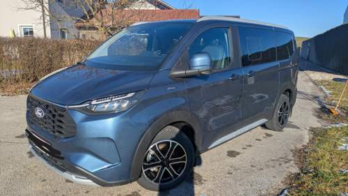

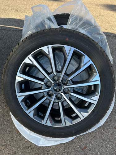

mein PHEV kommt mit den 19" Felgen, für den Winter hätte ich mir jetzt die Original Ford Transit/Tourneo Custom Alufelge 17" 6SpeichenDesign,CarbonizedGrey aus dem Ford Shop bestellt mit 25% Rabatt - spricht irgendwas dagegen? Welche Winterreifen mit welchem Last-/Geschwindigkeitsindex (103 und S?) sollte ich nehmen bzw. könnt ihr empfehlen?
Brock RC 31 mit Blizzak 6 in 235/55 R18 Li 104 kann ich sehr empfehlen. Kann man mit 3 Bar oder weniger fahren daher sehr komfortabel, Felgen sind leicht zu reinigen. Winter Eigenschaften sehr gut. Optik finde ich passt ganz gut zum Bus, aber das ist natürlich Geschmackssache😉

215/60 R17C 109/107T das ist die Reifengröße die die ich im Winter auf dem TC Sport, mit den originalen TC Sport Felgen fahre
Bridgestone Duravis Van Winter 215/60 R17C 109 T ist mein aktueller Favorit ...
Ich fahre den Dunlop Econodrive Winter
