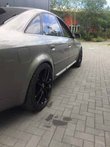

Die Felgen sehen heftig aus ✌🏼 hast du vielleicht ein Bild wie das bei deinem Auto ausschaut ?
Bitte schön
Felgen 8,5 x 19 und sehr leicht mit gerade mal 9,1 kg.
Zitat:@supramkIII schrieb am 23. April 2025 um 18:54:35 Uhr:
Bitte schönFelgen 8,5 x 19 und sehr leicht mit gerade mal 9,1 kg.
Ja man das sieht gut aus 💪🏼
