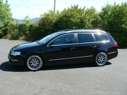

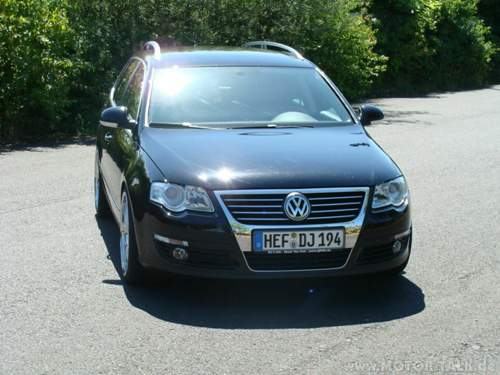

Ich hab mir gebraucht ein Satz ASA AR1 Felgen mit den Maßen 8,5x19 ET 35 erworben. Drauf montiert sind 235/35 91Y Reifen.
Bin gerade dabei meine Eibach Federn (30/30) Federn einzubauen und hab die Felgen Spaßeshalber mal Probemontiert auf der Vorderachse. (Müssen noch 2 Neue Reifen Aufgezogen und Ausgewuchtet werden).
Mein Problem ist nun, das die Felgen bzw. Reifen, aus dem Radkasten raus schauen. Zur Verdeutlichung habe ich mal Bilder Angehängt.
Bekomme ich das überhaupt Eingetragen ???
Hab vorher Rechachiert und festgestellt, es gibt einige die ebenfalls 8,5x19 ET 35 haben und der TÜV da keine Probleme machte.
Spur und Stur müssen noch Eingestellt werden. (ändert sich da noch en bissel was ? Sprich kommen die Reifen mehr in den Radkasten ??? Und stimmt das mit 1° 45min auf der Hinterachse?)

Sodelle,
Werk Vollbracht. Gestern hab ich die Federn gewechselt auf 50/30 von Eibach. Diesmal hab ich nur Zweieinhalb Stunden gebraucht =)🙂
Gerade komm ich vom Achsvermessen und TÜV wieder. Gleich 3 TÜV Prüfer haben sich meiner Angenommen 🙄 (Und ich hab schon gedacht das wird nix). Aber sie wahren gnädig und haben mir die Eintragung gemacht (mit nem kleinen Augen drücker, da auf der HA gerade mal 3mm Platz zum Filz ist beim Anschlag). Aber nun gut. Das Werk ist Vollbracht und ich bin Happy das die AHK doch nicht weg muss.
Aber seht selbst.
Glückwunsch. Sieht gut aus, auch wenn ich bei 50/30 eine deutlichere Keiloptik erwartet hätte. Vielleicht kannst du bei Gelegenheit mal ein Foto von der Seite machen.
Wegen den 3 mm Luft zum Filz, was zu wenig für den Kugelschreiber des Prüfers wäre, sag ich nur soviel: Man muss auch mal Glück im Leben haben 🙂
