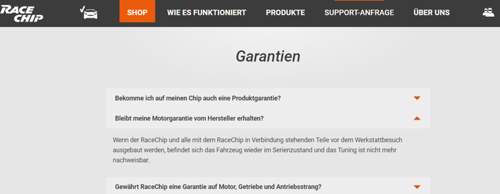

Hier habe ich ein Screenshot von der Racechip Seite. Sie Behaupten man könne es nicht auslesen? Stimmt das? Hat da jemand Erfahrung damit gemacht? Danke.

Wollte die gts Box einbauen da sie ja nicht nachgewiesen werden kann laut Website. Also ist das Betrug?

Die Box kann nicht direkt nachgewiesen werden. Es sind aber die falschen Parameter, die das Steuergerät bekommt, Diese können ausgelesen werden. Ladedruck, Einspritzdruck und Zündverstellung werden verändert. Das reicht, um eine Garantie abzulehnen.

Wenn man den Wagen nur verkauft prüfen die nicht jedes Detail. Find ich moralisch mehr als schwierig aber auffallen tut es da üblicherweise nicht. Dein Risiko ist die Garantie. Sollte dein Wagen einen Motorschaden haben, ist eine genauere Prüfung der Parameter nicht so unwahrscheinlich. Dann ist die Garantie weg.
So ist es......bei größerem Schaden zB. Turbolader muß meine Werkstatt das Steuergerät zu KIA einschicken.
Vor allem wenn ein Fehler auftritt (Fehlercode gespeichert wird) werden alle Parameter zu diesem Zeitpunkt mit gespeichert (FreezeFrame).

Man kann es tatsächlich nicht zu 100 % nachweisen. Es wird Aussage gegen Aussage stehen. Die geänderten Parameter im Hauptsteuergerät, die ja vom davorgeschaltenen Chip geändert werden, und abgespeichert sind, kann man lesen.
Ist der Chip aber schon ausgebaut, fehlt der Nachweis. In Deutschland für den Angeklagten.....die Garantie wird aber weg sein.

erstmal wird es Aussage gegen Aussage stehen, aber wenn dein Auto bei
- 47,30% Gaspedalstellung,
- Im 3. Gang
- bei 50 kmh
1 Bar ladedruck und 500 Bar Raildruck erzeugt (sind nur irgendwelche Werte), aber das Steuergerät plötzlich gesagt bekommt "du hast jetzt 1,1 bar ladedruck und 400 Bar Raildruck", dann wird KIA 3 mal schauen.
Und beim besten Willen, Kia ist weit weg von perfekt, aber denken diese ganzen "Tuner" wirklich, dass ein Milliardenschweres Unternehmen sowas nicht nachweisen kann? Da sind irgendwelche Ingenieure welche 6-Stelling verdienen. Und jetzt mal ehrlich.... Ich Bau doch nicht irgendwas und weiß dann selbst nicht wie es funktioniert - oder?
Wenn man dann noch vor Gericht zieht, weil die Garantie abgelehnt worden ist, dann wird KIA das ganze Auto auseinandernehmen (selbst schon erlebt).
