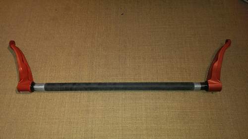

Hi
Von wegen nur noch Instandhaltung 😛
Seit 02/2021 in meinem Besitz und sehr günstig in der Anschaffung
( eher ein Geschenkt von Audi zu dem Zeitpunkt 😉 )
Carbon Stabbi an der Vorderachse vom Gen1, Mindergewicht zum Stahlstabi 2 Kg
Tom

Hi
Der 4S Carbon Stabi passt nicht in den Gen 1

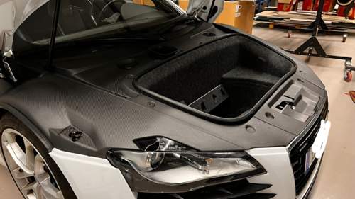

Hi
Carbon Kofferraumverkleidung ist verbaut, 1,7 Kg leichter als das Kunststoffzeugs.
Für etwas mehr Tiefgang mussten kürzere Dämpfer von H&R her.
Feder/Dämpferweg vorher 25mm nun 40mm.
Tom
Imag7812
Imag7820
Imag7824
