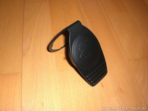

wollte mich mal kurz vorstellen, mein Name ist Alex habe eine A3 8p Bj 07 und möchte meinen Audi möglichst Original behalten d.H. Nur Original Audi Teile z.B. Lichtschalter vom TT und R8 Öldeckel ...
finde diesen Forum einzigartig weil Ihr schon fast alles ihr ausprobiert habt, bin jetzt ca. 1 monat Registriert aber das ist mein erster Thread, und jetzt zum Thema
Habe mir einen R8 Öldeckel gekauft weil ich mal gelesen hab das er passt, bloß nicht so wie ich es will, in meinem Motor steht er Vertikal, mein Originaler stand aber Horizontal habe gehört das man das bearbeiten kann, aber wie? Könnt Ihr mir helfen?
danke im vorraus 😁
mfg sanchez
Habe es geschafft! habe den einem Schraubenzieher (Schlitz) zwischen Gummi und Deckel getan und vorsichtig Aufgemacht (ganz vorsichtig um keine Macken reinzumachen) dann den Originalen genommen und geschaut in wie Fern der unterschied zwischen dem Gewindegang und dem Griff ist!
Bei dem R8 Öldeckel sind viele Kerben Drin d.H. Man kann in auf viele Drehpositionen verstellen, und siehe da PERFEKT! Der Deckel steht Horizontal !
falls Ihr nicht klar kommt ich helfe euch gern
PS: Zeitaufwand gleich 1-3 min
mfg und viel spaß beim probieren
