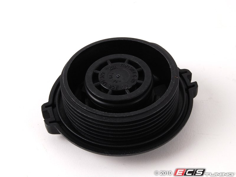

dankeschön, ist das auch der Schwarze?
Was sagst du? R8 oder Schwarz?
Hier endlich nen Bild gefunden http://img3.auto-motor-und-sport.de/...toshowImage-fe53a659-442158.jpg
also es steht zumindest dabei schwarz 😉
und hier kann man die nummer auch erkennen:
http://c1552172.r72.cf0.rackcdn.com/133295_x800.jpg

So, ich hab heute morgen die gestern bestellten Teile abgeholt!
Dann Zuhause zuerst den Öldeckel getauscht, und er passt so wie er ist, also kein zerlegen notwendig.
Einen neuen Wischwasserdeckel hab ich auch gleich mitbestellt, der alte wird Grade Mattschwarz lackiert, der neue ist für notfälle da.
Den Kühlwasserdeckel hab ich auch bestellt gehabt, voher im Geschäft nochmal den des einen A3 angeschaut und TN verglichen, ist die richtige gewesen. Schwarz sieht er echt gut aus!
Eine Frage, der schwarze Deckel ist vom Gewinde her ca. 0.5 mm kleiner somit sitzt der etwas locker, rastet aber am Ende ein. Der Gummiring der den Ausgleichsbehälter dicht verschließt ist gleich groß.
Ist das ein Problem das der schwarze Deckel locker sitzt?
Bleibt er dicht? Gummiring ist ja gleich.
Sonst kann man das echt schlecht prüfen ob dicht oder nicht dicht.
PS: Ein Bild mache ich wenn der WiWa-Deckel fertig ist 😉
Kann mir da keiner was zu sagen?
also ich kann dir nur soviel sagen, dass bei mir der R8 Kühlwasserdeckel auch nicht so fest sitzt wie der originale Blaue Deckel...
aber bis jetzt ist er dicht 😉
