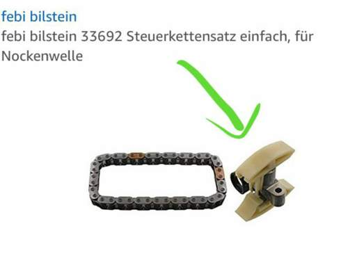

Wem's interessiert: der Mini läuft wieder einwandfrei. Glücklich ohne Ende. Nach fast zwei Monaten wurde der Mini heute wiedergeboren. Haha.
Das Geräusch und der Leistungsverlust kamen so zustande dass die Steuerkette an der Nockenwelle nicht mehr gespannt war. Grund dafür war ein gebrochenes Element dass für die Spannung der Kette zuständig ist.
Siehe Markierung auf dem angehängten Foto. Kostenpunkt: 65 Euro.
Vielen Dank für eure Hilfe.

Was hast du jetzt insgesamt alles getauscht mit welchen Symptomen und Verbesserungen?
Mini und seine Steuerkettenprobleme. Danke.
Nun, auf Verdacht wurde ausgetauscht:
- 1 Injektor 55 Euro
- Kraftstoffpumpe/Förderpumpe 90 Euro
Und last but not least, und damit die endgültige Fehlerquelle
1 x Steuerkettensatz für die Nockenwelle 65 Euro
Und natürlich die leidenschaftliche und gute Arbeit von meinem 70-jährigen Onkel der jahrelang in ner Werkstatt gearbeitet hat und nicht aufgegeben hat bis er den Fehler gefunden hat. :-)
Nun gut, auf weitere 100 tkm.. :-)
