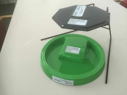

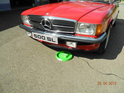

Hallo
es geht auch kontaktlos ohne Kabel zur Erhaltungsladung:
www.smart-load-com
Abstand zum wasserdichten Empfänger am Fahrzeugboden 15 -15 cm
Dscn1328
Img-1518
@sedi16 schrieb am 31. August 2015 um 16:28:10 Uhr:
Hallo
www.smart-load-com
Abstand zum wasserdichten Empfänger am Fahrzeugboden 15 -25 cm
Natürlich 15 -25 cm Abstand.
2. Berichtigung:
Kabelloses Laden:
www.smart-load.com
Reklame, präzise und effektiv rüberzubringen, ist wohl nicht ganz so einfach...
