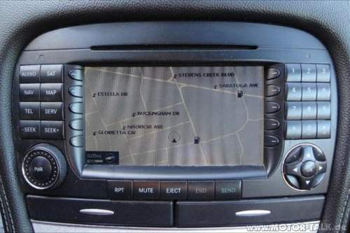

Zum navi NTG1 oder NTG 2.5
2.5 wiesentlich besser, ich moechte vieleicht NTG 2.5 nachrusten es gibt so einen plug and play kabel zum nachbau aus NTG1
- bessere konektivitat mit neue telefonie
- auch beseres navi
- 6 CD/DVD wechsler integriert
- digital TV tuner moeglichkeit
neuer ist doch neuer
@mischo: Wo gibt es den das Adapterkabel vom 1er auf das 2.5er. Das würde mich jetzt intressieren ?
MArc
bitte
kabeldaviko.de zum Beispiel
Hm, wusste ich es doch das es einen Haken an dem Kabelsatz gibt. Geht nicht für Code 810 Soundsystem. Das haben aber rund 95% der ausgelieferten SL. Schade , aber hilft ja nichts.
Marc
Hmmm das wuste ich garnicht das es mit dem code810 nicht klappt, so tief habe ich es nicht untersucht.
auch meine SL ist mit 810 soundsystem am board, also macht es keine sinn sich für eine ntg2.5 rumschauen?
wen jemand erfolgreich nachgerüstet, dann hier mit eine Einleitung.
danke

S-Lounge560: Super Sache , freu mich schon auf deine Antwort , wegen Preis und der Fotos !Hat deiner das Soundsystem drin und wird das auch mit integriert bzw. umgangen ? Danke
Hej,
Meiner ist in der Tat "völlig" unmöglich umrüstbar, kein ZGW, Bose Soundsystem, keine Schaltpaddels, nach Umbau auf die SL 63 Optik keine PDC Sensoren vo + hi ... keine Komforttelefonie....all sowas...und alles ist jetzt im Lot.... ich hab schon Bilder vorab gesehen, wenn ich Ihn wieder hab dann mach ich selber genauere🙂
Original geschrieben von S-Lounge560
Hej,Meiner ist in der Tat "völlig" unmöglich umrüstbar, kein ZGW, Bose Soundsystem, keine Schaltpaddels, nach Umbau auf die SL 63 Optik keine PDC Sensoren vo + hi ... keine Komforttelefonie....all sowas...und alles ist jetzt im Lot.... ich hab schon Bilder vorab gesehen, wenn ich Ihn wieder hab dann mach ich selber genauere🙂
Soll heissen, dass die Umruestung trotzdem geklappt hat?
Ja .... ich bin selber recht baff denn ich hatte mich im laufe der Jahre mit dem ein oder anderem Abgefunden, ich bekomm das Auto erst kommende Woche zu mir dann kann ich mir alles ausführlich ansehen, bisher hab ich nur Bilder per Handy gesendet bekommen, die Technik lass ich mir ausführlich erklären wenn ich meinen SL abhole...
Sorry war missverständlich, ich hatte Bose, ich mach mal später ne Aufstellung der Ausstattungscodes Auslieferungszeitpunkt und jetzt.
Die Frage ist ja, ob sie es mit dem Bose System zum laufen gebracht haben oder, ob das gesamte Lautsprechersystem inkl. Verstaerker getauscht werden musste.
